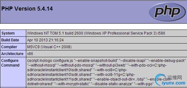

6: 测试phpinfo和mysqlConn
老版本的php是有一个libmysql.dll文件的,新版的libmysql.dll这个文件已经移交给了MySQL的开发团队,所以大家不用费心去找这个文件了.它就在MySQL安装目录的lib文件夹下. 复制一份到C:/windows/system32即可
在你的apache指定的www目录下新建一个phpinfo()文件.输入
<?php
phpinfo();
打开浏览器输入http://127.0.0.1/phpinfo.php 得到php的信息  新建一个mysqlconn.php文件.输入
<?php
$conn=mysql_connect(&quot;localhost&quot;,&quot;root&quot;,&quot;123456&quot;) or die (mysql_error());
if(!$conn) echo &quot;Failed!&quot;;
else echo &quot;Successful!&quot;;
print_r ($conn);
mysql_close();
打开浏览器输入http://127.0.0.1/mysqlconn.php
  得到 Successful! 表明数据库链接成功

  首先打开
再打开http://xdebug.org/find-binary.php   然后,把phpinfo.php解析后的内容ctrl&#43;A,ctrl&#43;c复制,然后ctrl&#43;v粘贴在http://xdebug.org/find-binary.php 这个里面
  接着点 屏幕左下的那个.
  然后会给出你你需要操作的步骤.
  第一个是你需要下载的xdebug版本.下载后复制到你的php/ext 里面去.改名不改名无所谓.
  然后在php.ini里面添加下面提示的那个地址.比如我在我的php.ini添加上
[Xdebug]
zend_extension=&quot;F:\php\php5\ext\php_xdebug.dll&quot;
xdebug.auto_trace=On
xdebug.collect_params=On
xdebug.collect_return=On
xdebug.profiler_enable=on
xdebug.trace_output_dir=&quot;F:\php\php5\xdebug&quot;
xdebug.profiler_output_dir=&quot;F:\php\php5\xdebug&quot;
  这里唯一需要注意的是,xdebug的输入路径必须要真实存在,它不会自己建的.所以需要提前建好.如果你下下来没改名,那么我上面的那个挂载文件就需要改成没改名的文件.
  这些操作完了,复制一份新的php.ini去windows目录,然后打开cmd.exe输入
net stop apache2.2
net start apache2.2
  来重启apache.然后就可以在phpinfo的最开始看见zendOptimizer和xdebug加载提示了.
