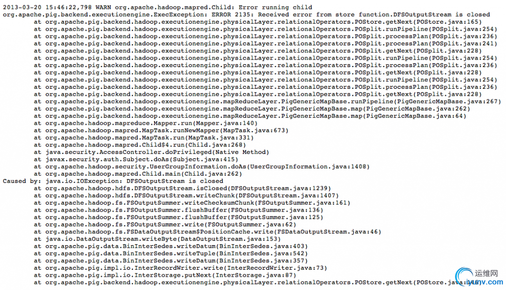

  最近集群计算迁移, 某Pig脚本在新集群上运行失败, 排除了文件损坏等问题, 还是每次复现失败. 日志如下:
  表面原因是FileSystem 被关闭, 难道是Pig版本代码的bug, 关闭了不该关闭的FileSystem?

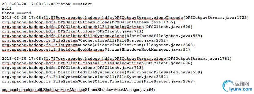

  很简单, 每次调用close方法或者closeThreads方法时. 都打印对应的jstack.
  上线, 观察结果
  所有的关闭都是org.apache.hadoop.util.ShutdownHookManager 进行的, 也就是没有业务代码直接关闭了DFSOutputStream.

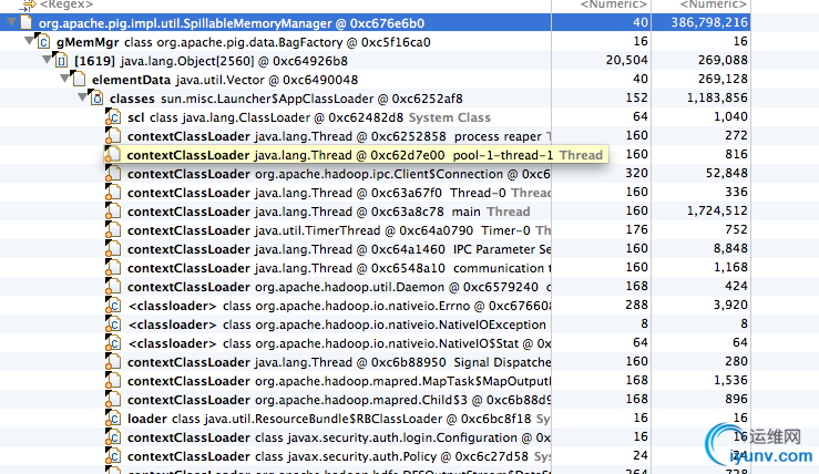

  再次上线, heap dump出来了. 拉回来分析, 发现结果如下:
  占用内存最多的是SpillableMemoryManager,这个监听内存占用,如果超过一定&#20540;,就将监控的Spillable的数据spill到磁盘上,
减少内存占用. 可Task进程并没有OOM啊?进程也没有exit. 那为什么失败? 难道, 是被kill的?
