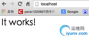

  手动打开apache服务后,在浏览器输入localhost,将看到如下:
  程序的根目录在/Library/WebServer/Documents/ 下,这个It works 就是里面的info.php打印出来的。下面介绍如何将apache的这个默认目录更改到用户目录下。

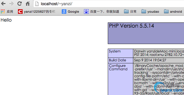

  然后终端输入:sudo apachectl restart 重启apache,浏览器输入: loacal/~yanzi/ 就能看到效果了。(yanzi是我的用户目录的名字,后面不用再加/Sites
经过以上步骤apache就搞好了。

  然后sudo apachectl restart 重启,在用户目录的Sites文件夹下,新建一个index.php,里面echo phpinfo() ,就可以看到效果了:

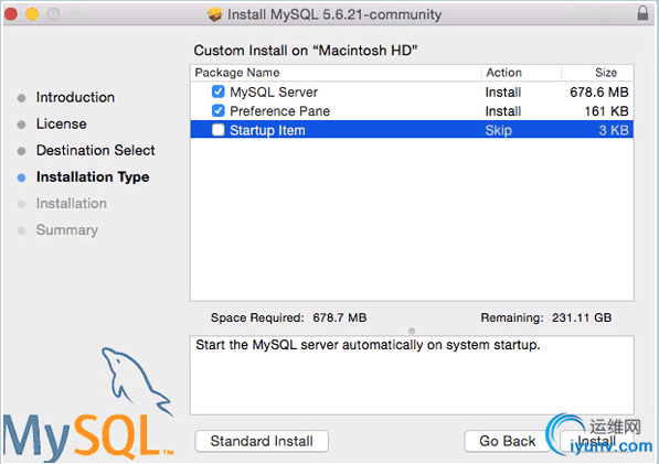

  这个版本是最新的MySQL,安装方法跟5.5的略有不同。在官网下载mysql-5.6.22-osx10.9-x86_64.dmg,下面是安装方法:
1,双击安装的时候,不要勾选StartUp Item这一项:

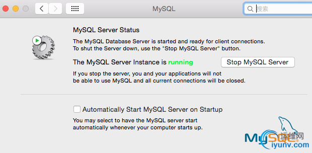

如此安装完毕后,在设置---MySQL手动开启MySQL服务。
我这里已经打开了MySQL服务。下面要将其设置为开机自动启动。

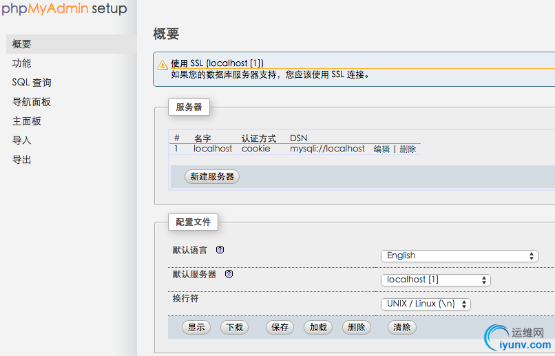

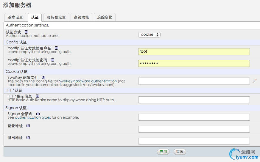

  从http://www.phpmyadmin.net/home_page/downloads.php 下载,我下的是phpMyAdmin-4.4.2-all-languages.zip这个版本,将其解压。然后最外层文件夹名字修改为phpmyadmin,进到~/Sites/phpmyadmin这个目录,新建文件夹:mkdir config 修改读写权限:chmod o+w config
然后浏览器输入:http://localhost/~yanzi/phpmyadmin/setup/  (注意 中间的yanzi 换成自己的用户名称)
点击 “新建服务器“,我上面已经新建好了,然后在这个界面:

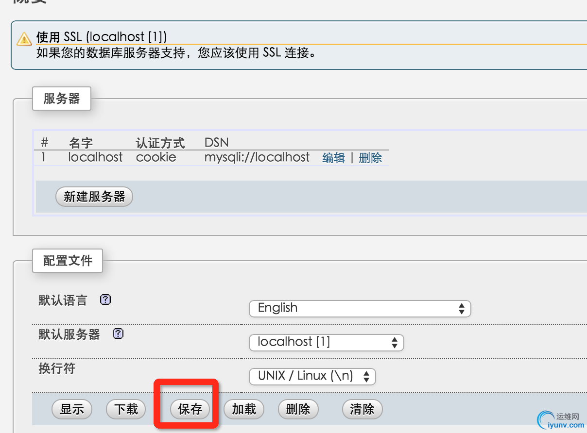

密码处输入mysql的root用户密码。然后点击”应用”,记得在如下界面点击保存按钮这样config文件夹下就生成了config.inc.php,将该文件拷贝到phpmyadmin的根目录下。
然后删除整个config文件夹。输入http://localhost/~yanzi/phpmyadmin/ 就可以看到登陆phpmyadmin的界面了。 如此,phpMyAdmin搞定。
