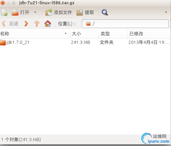

  当然如果你用的是较新版本的Ubuntu则可以使用 归档管理器 打开直接拖出到当前文件夹中,或提取到当前文件夹下都可以。使用归档管理器 打开后的视图:

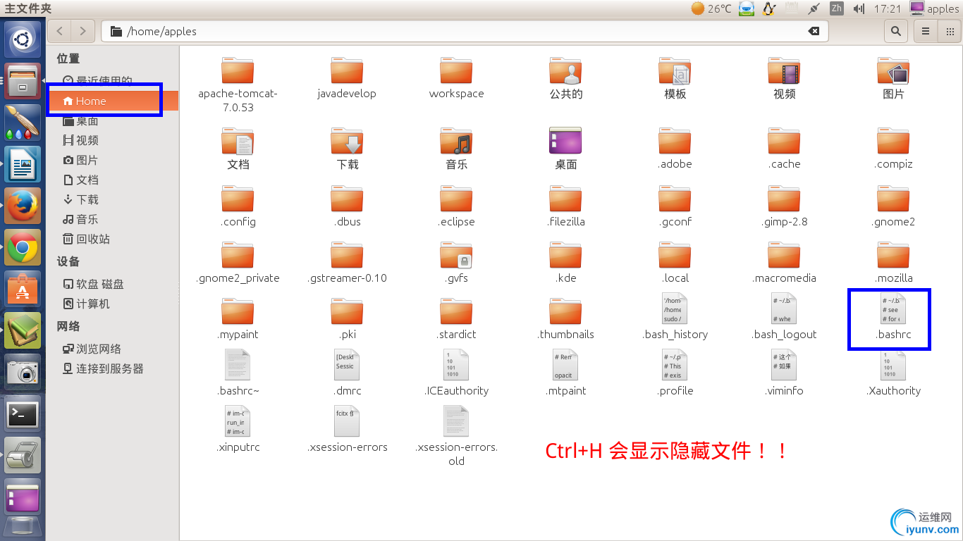

  接下来打开文件浏览器,进入home目录下,使用gedit打开.bashrc文件,你可能进入home目录并没有看到.bashrc文件,很正常因为这是配置文件处于隐藏状态的。显示隐藏文件方法:Ctrl+H不太懂请看图!
  或者你也可以在home文件夹下使用命令:sudo gedit .bashrc
  会以管理员权限在gedit中打开这个文件,也可以不加sudo这个文件当前用户本身就具有修改权限。

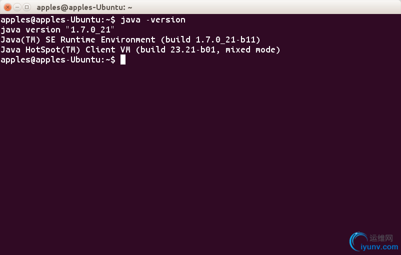

  5)ok,到这里已经安装成功了,测试下
  打开终端输入,很熟悉命令哈:
  java -version

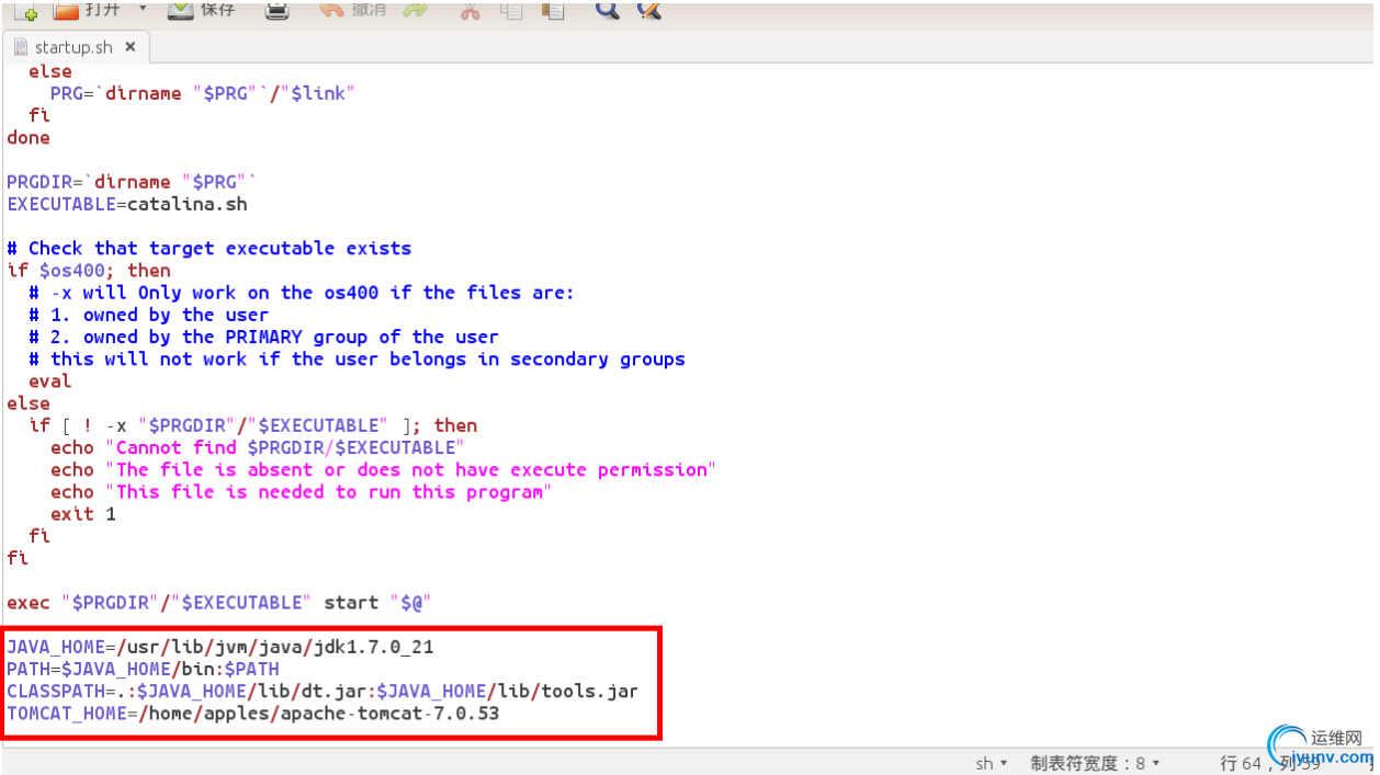

  3)配置环境
  打开tomcat目录,进入bin目录。使用右击使用gedit打开startup.sh文件,在文件最下边添加:
  JAVA_HOME=/home/apples/javadevelop/jdk-7u21-linux-i586
  PATH=$JAVA_HOME/bin:$PATH
  CLASSPATH=.:$JAVA_HOME/lib/dt.jar:$JAVA_HOME/lib/tools.jar
  TOMCAT_HOME=/home/apples/javadevelop/apache-tomcat-7.0.53
  第一条红色部分是你的jdk所在的完整路径,最后条是你的当前tomcat所在的完整路径。
  到此,tomcat也安装配置完成了。如下图:

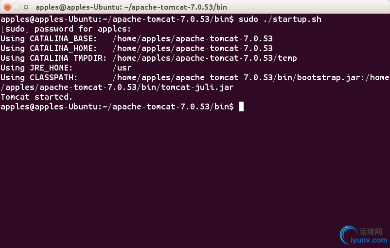

  4)启动、关闭tomcat
  在tomcat的bin目录下右击 在终端中打开 ,打开终端后输入下边命令启动服务器:
  sudo ./start.sh
  看到如下图的提示这是启动成功了!
  输入下边的命令这是关闭服务器:
  sudo ./shutdown.sh
