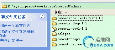

这个路径是我后来换上去的,最初的地址己经失效,但是我发现它下载的实在是太慢,于是在网上找了个地址,路径为http://archive.eclipse.org/eclipse/downloads/drops/R-3.2-200606291905 /download.php?dropFile=eclipse-JDT-3.2.zip,但是我将这个路径放到base.path后却不起作用,于是直接下载后,解压到E:/myeclipse8GA/workspace/tomcat6/share下面(ant下载好相关文件后,会将其解压)。切记是直接解压到当前文件夹,默认为eclipse文件夹。
重新执行ant download显示成功。
最后,直接执行ant命令,就会编译成功了。中间可能会报什么API过时之类的,但是影响不大。看其它文件,好像说用JDK1.6好像会有问题,具体没测试,没有发言权。
对于用myeclipse来编译的话,右击build.xml-->run as-->选择第二个ant build-->在target中选择download点击run,就会开始下载,时间可能有点长,因为jdt有19M,然后再右击build.xml-->run as 选择第一个ant build即可。就能完成编译了。

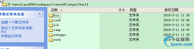

下面是下载完成后的目录结构:
编译完成后,你会在tomcat项目目录下发现多出了一个output目录,下面有build与classes两个子目录,classes为类的字节码文件,build下面就跟正常tomcat安装后的目录一个样。

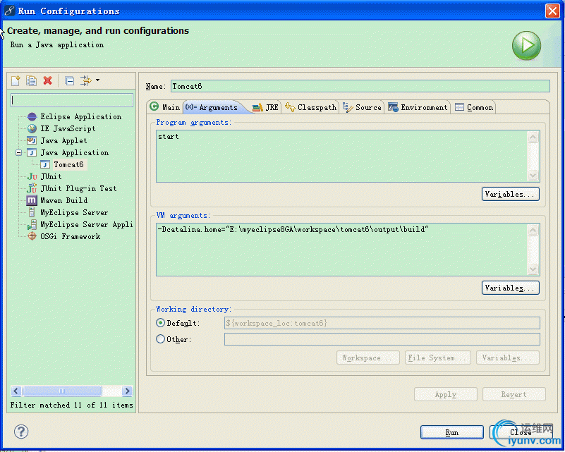

在 Eclipse 中运行 Tomcat 。请找到 Tomcat 的启动主类 org.apache.catalina.startup.Bootstrap ,右击这个类,在弹出菜单中选择“ Run As…”--> ”Open Run Dialog…” ,然后在弹出的“ Run ”窗口中填入程序运行参数“ start” 和JVM 运行参数 catalina.home ,如下面窗口所示
点击run就能启动tomcat了。
