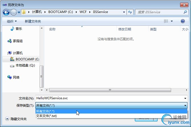

我们来手动建立这个文件,打开VS2010,选择文件菜单->新建->文件。在常规栏目中,选择一个文本文件,然后点击"打开"按钮。
这应该是个svc文件,而不是.txt文件,所以我们另存一下,另存的时候要注意保存类型选为所有文件。我把这个文件起名为HelloWCFService.svc,这个名字可以随意起,这个名字也将成为服务地址的一部分。保存位置就是我们刚刚建立IIS应用程序的位置。
现在我们来编辑这个文件的内容,很简单,就只有一行代码。
<%@ServiceHost language=c# Debug=&quot;true&quot; Service=&quot;LearnWCF.HelloWCFService&quot;%>
被<%%>框住的表示这个是一个服务器端包含,@ServiceHost 标签表示这是个WCF的服务,联想一下前两篇代码中的ServiceHost 对象。language=c# 表示我们用C#语言来写代码,Debug=true顾名思义了,最主要的是Service这个属性,他表示这个服务的实现类是什么,这里要用完全限定名,即要包括命名空间。我起了一个命名空间名LearnWCF,我们把服务定义都放在这个命名空间下,后面的HelloWCFService就是服务的实现类了。我们接下来要去完善这个类的内容。
可以看出。.svc文件就相当于一个向导,帮我们在IIS宿主中找到服务的位置,具体的代码,我们可以写在另一个地方(其实也可以写在svc文件中,不推荐)。
把写的内容保存一下,我们继续前进。

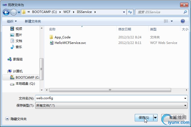

(3)web.config文件
我们已经很清楚,还需要一个配置文件,在其中配置终结点、服务、行为等等的信息。这个配置文件和我们之前建立的大致相同。
还是回到VS2010,还是新建一个文本文件,另存为web.config。这个文件名,是不能改的,保存路径是我们建立的IIS应用程序IISService的目录下(和svc保存在一起)
