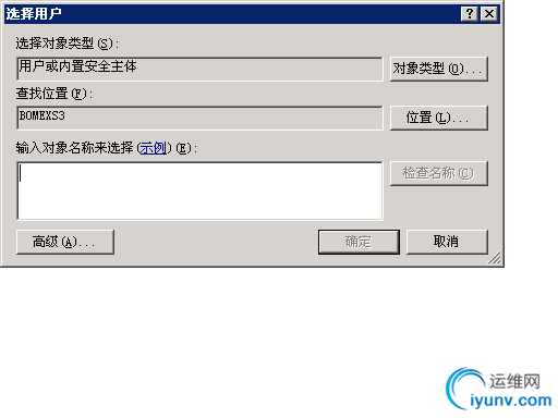

   DSC0000.gif Oracle/bin文件夹上右键-------共享和安全------安全-----点击“添加”按钮,出现下面的界面

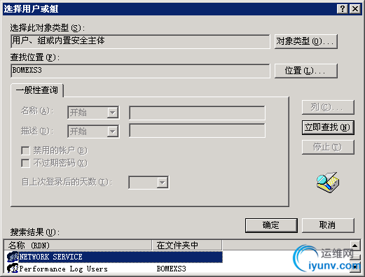

  2.点击“高级”----“立即查找”,在下面显示的账户中选择“NTWORK SERVICE(注意:IIS6aspnet的账户是NTWORK SERVICE;而在IIS5中是aspnet)----将所有的权限都赋予----确定。

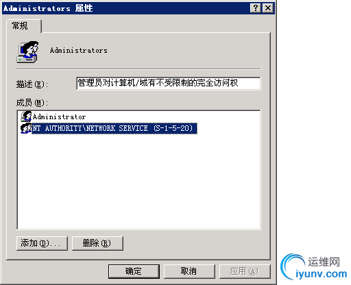

3.在“计算机管理”(哈哈,如果不知道怎么进入那就没办法说了)-----双击右侧的Administrators------将上一步搜索出来的账户添加进去。 DSC0003.gif DSC0004.gif
