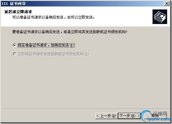

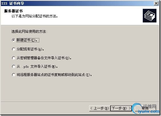

1.1.   生成证书申请文件
IIS要访问的那个网站的属性中,“目录安全性”--“服务器证书”,选新建证书:
下一步:
下一步:
向导使用当前 Web 站点名称作为默认名称。它不在证书中使用,但作为友好名称以助于管理员识别。下一步:

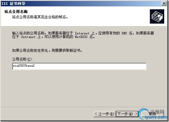

单位和部门,这些信息将放在证书申请中,因此应确保它的正确性。CA 将验证这些信息并将其放在证书中。浏览您的 Web 站点的用户需要查看这些信息,以便决定他们是否接受证书。下一步:
公用名是证书最后的最重要信息之一。它是 Web 站点的 DNS 名称(即用户在浏览您的站点时键入的名称)。如果证书名称与站点名称不匹配,当用户浏览到您的站点时,将报告证书问题。
如果您的站点在 Web 上并且被命名为 www.contoso.com,这就是您应当指定的公用名。
如果您的站点是内部站点,并且用户是通过计算机名称浏览的,请输入计算机的 NetBIOS DNS 名称。
这里因为win2003系统_2服务器的机器名是win2003base2,所以共用名称设为win2003base2
下一步:
下一步:
会要求证书申请的文件名,这是您的证书申请的 Base 64 编码表示形式。申请中包含输入到向导中的信息,还包括您的公钥和用您的私钥签名的信息。
将此申请文件发送到 CA。然后 CA 会使用证书申请中的公钥信息验证用您的私钥签名的信息。CA 也验证申请中提供的信息。
当您将申请提交到 CA 后,CA 将在一个文件中发回证书。然后您应当重新启动 Web 服务器证书向导。
下一步:
完成生成申请过程。

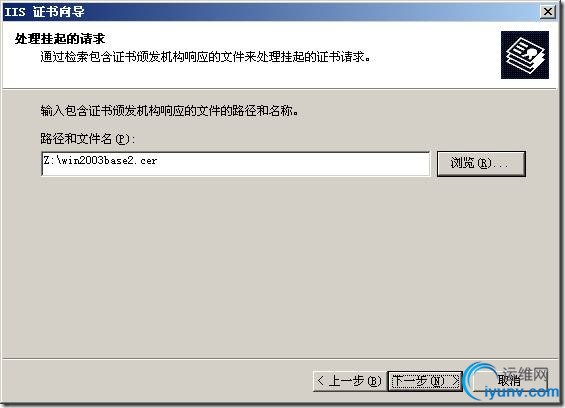

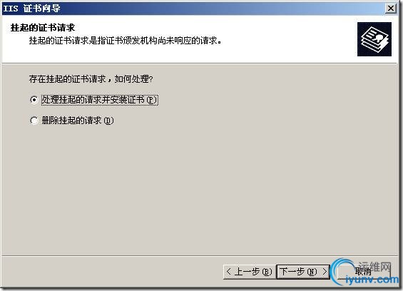

1.4.   上安装证书
win2003系统_2IISWeb 站点,然后单击“属性”,单击“目录安全性”选项卡。
单击“服务器证书”启动 Web 服务器证书向导。
单击“处理挂起的申请并安装证书”,然后单击“下一步”。
输入包含 CA 响应的文件的路径和文件名,然后单击“下一步”。
检查证书概述,单击“下一步”,然后单击“完成”。
现在,已在 Web 服务器上安装了证书。
win2003base2证书就会被安装到win2003系统_2机器上,证书会被安装到证书存储区的本地计算机存储区中的“个人”。

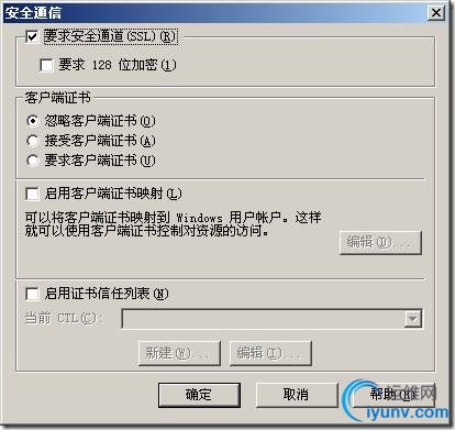

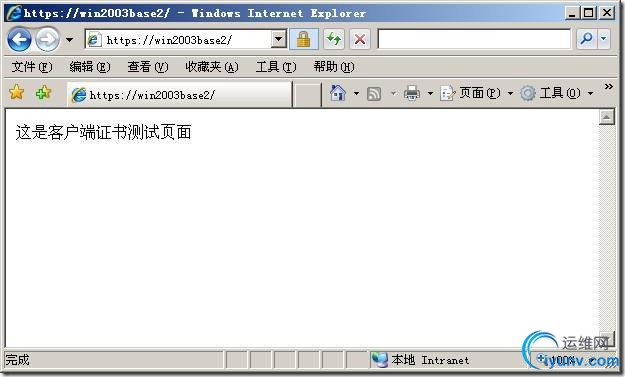

1.5.   web站点配置为要求 SSL 访问
IIS中查看这个Web 站点的属性。 单击“目录安全性”选项卡。 单击“安全通信”下的“编辑”。 单击“要求安全通道 (SSL)”。现在客户端必须使用 HTTPS 浏览到此虚拟目录。
1.6.   测试IE使用SSL浏览
IE通过SSL浏览此网站,如下:

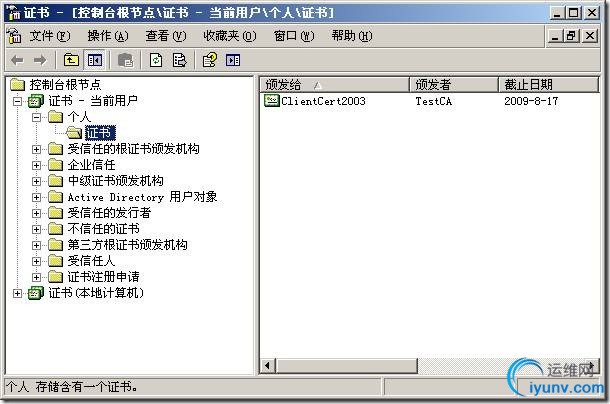

2、 win2003系统_3申请安装客户端证书ClientCert2003
win2003系统_3机器上上打开win2003系统_1机器上证书服务的URLhttp://192.168.1.11/certsrv,提交一个 Web 浏览器证书”,姓名为“ClientCert2003”。
提交申请后,在win2003系统_1机器上证书颁发机构中批准颁发这个ClientCert2003证书。
win2003系统_3机器上“查看挂起的证书申请的状态”,会看到整个证书申请已被批准,并能够被安装。
点击安装证书,同样在安装过程中会提示是否安装ClientCert2003证书的根证书TestCA,选择安装。
安装好证书后,ClientCert2003证书就会被安装到win2003系统_3机器上,证书会被安装到证书存储区的当前用户存储区中的“个人”。
同时,ClientCert2003证书的根证书TestCA也被安装,被安装到了当前用户存储区中的 “受信任的根证书颁发机构”。

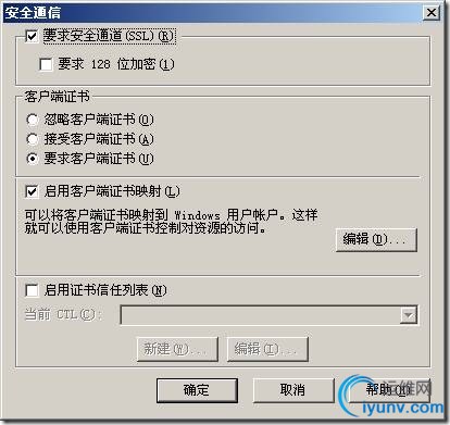

3.3.   设置IIS中网站的客户端证书映射
win2003系统_2机器上IIS中,查看web网站的属性,导航到“目录安全性”,首先把所有的身份验证方法都清除:
然后在安全通讯区域内,点击“编辑”按钮:
设置“要求客户端证书”,并选择“启用客户端证书映射”,最后点击“编辑”添加ClientCert2003客户端证书映射到的本服务器上的windows账户:
由于是测试,这里把ClientCert2003客户端证书映射为administrator
