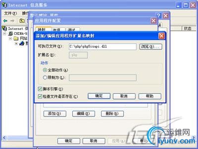

      第三步:在“添加和编辑应用程序扩展名映射”窗口中,通过浏览按钮找到c:/php/php5isapi.dll文件,扩展名输入.php,这样在解析过程中将自动调用php5isapi.dll解释PHP语言。另外还需要把“脚本引擎”和“检查文件是否存在”选中。(如图7)
DSC0006.jpg 图7

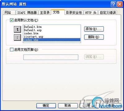

  第五步:来到默认网站属性窗口的“文档”标签,将index.php添加到默认文档列表中。(如图9)
DSC0008.jpg 图9

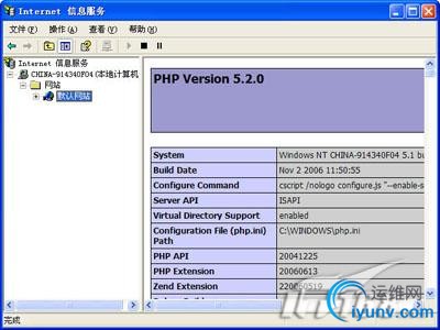

      第七步:在IIS中浏览index.php页面文件就能够看出真正的内容了,这说明我们的PHP环境已经搭建成功。(如图11)
DSC00010.jpg 图11
