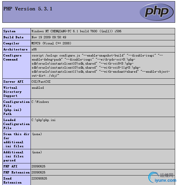

  到此,就可以enjoy了,怎么试?
  做一个test.php文件,里面的内容是<?php phpinfo(); ?>,然后在浏览器里打localhost/..../text.php。
  (这一界面我用我自己的图,以证明我真配成了)
