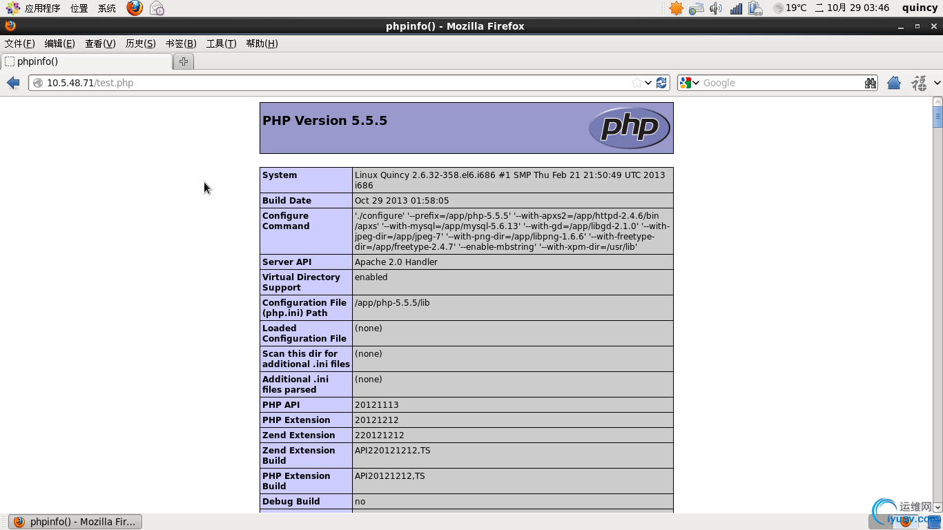

      6.测试
             在apache的htdocs下建立测试网页test.php
             [iyunv@Quincy ~]# vim /app/httpd-2.4.6/htdocs/test.php
     ​    ​    ​     phpinfo();
           启动apache服务
             ​[iyunv@Quincy ~]# service apachectl start
           访问网页
             本机ip/test.php
             看到下面画面就说明lamp配置成功了
