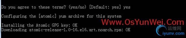

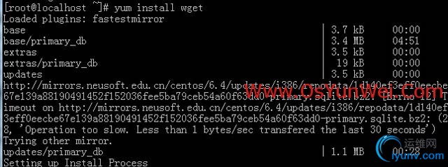

  3、安装第三方yum源
  yum install wget #安装下载工具
  wget http://www.atomicorp.com/installers/atomic #下载

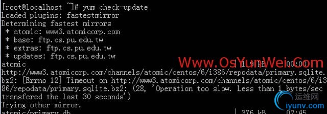

  sh ./atomic #安装
  yum check-update #更新yum源

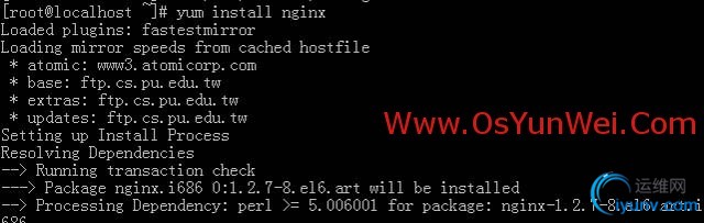

  一、安装nginx
  yum remove httpd* php* #删除系统自带的软件包
  yum install nginx #安装nginx 根据提示输入y进行安装

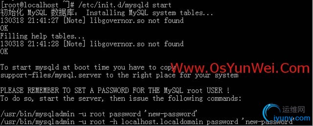

  1、安装MySQL
  yum install mysql mysql-server #输入Y即可自动安装,直到安装完成
  /etc/init.d/mysqld start #启动MySQL
  chkconfig mysqld on #设为开机启动
  cp /usr/share/mysql/my-medium.cnf /etc/my.cnf #拷贝配置文件(注意:如果/etc目录下面默认有一个my.cnf,直接覆盖即可)

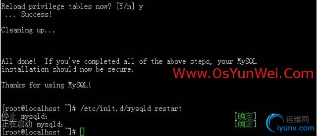

  2、为root账户设置密码
  mysql_secure_installation
  #回车,根据提示输入Y,输入2次密码,回车,根据提示一路输入Y,最后出现:Thanks for using MySQL!
  MySql密码设置完成,重新启动 MySQL:
  /etc/init.d/mysqld restart #重启
  /etc/init.d/mysqld stop #停止

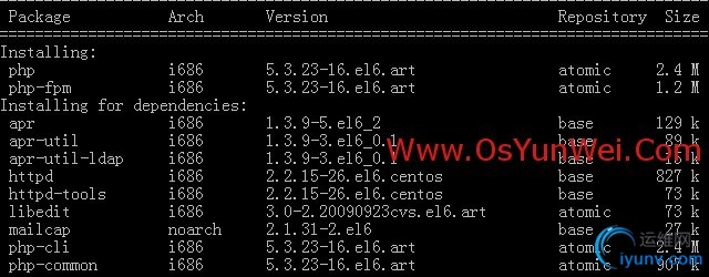

  下面是yum安装
  yum install php php-fpm #根据提示输入Y直到安装完成
