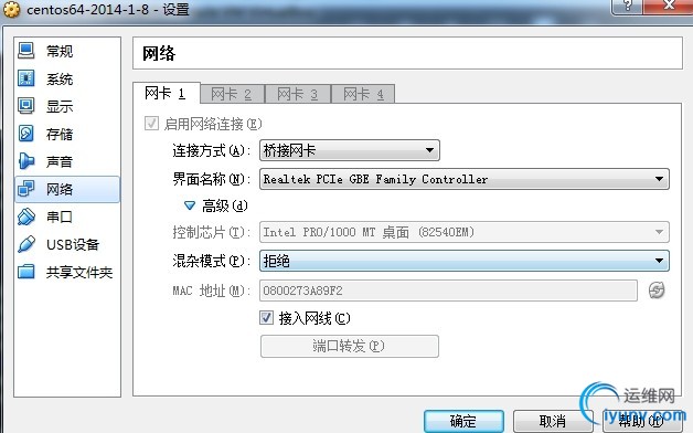

  3.虚拟机更改网络配置
  选择桥接网卡

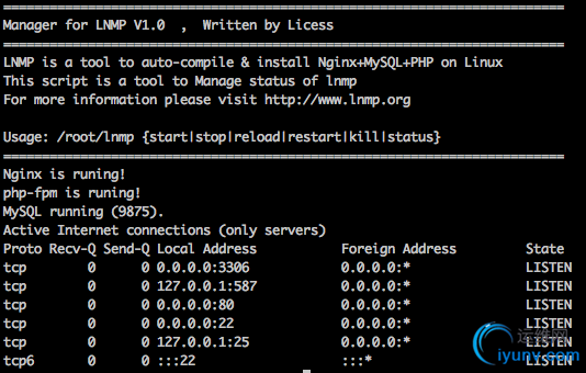

  3、安装完成
如果显示如下界面:
说明已经安装成功。
