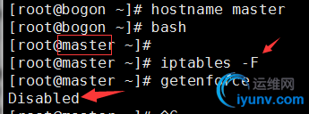

关闭 防火墙
iptables -F
getenforce 0
两台机器 主从

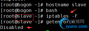

1、修改hostname 且关闭防火墙
主机ip 192.168.0.107  主机hostname 修改为  hostname master
然后bash
从机ip 192.168.0.108 从机hostname修改为hostname slave
然后bash

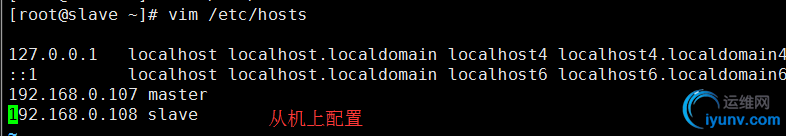

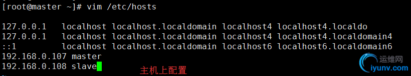

2、修改hosts
在主从的/etc/hosts文件里均添加 两行
192.168.0.107 master
192.168.0.108 slave
主机:
从机:

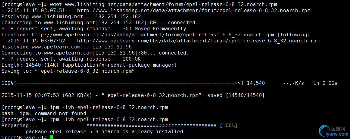

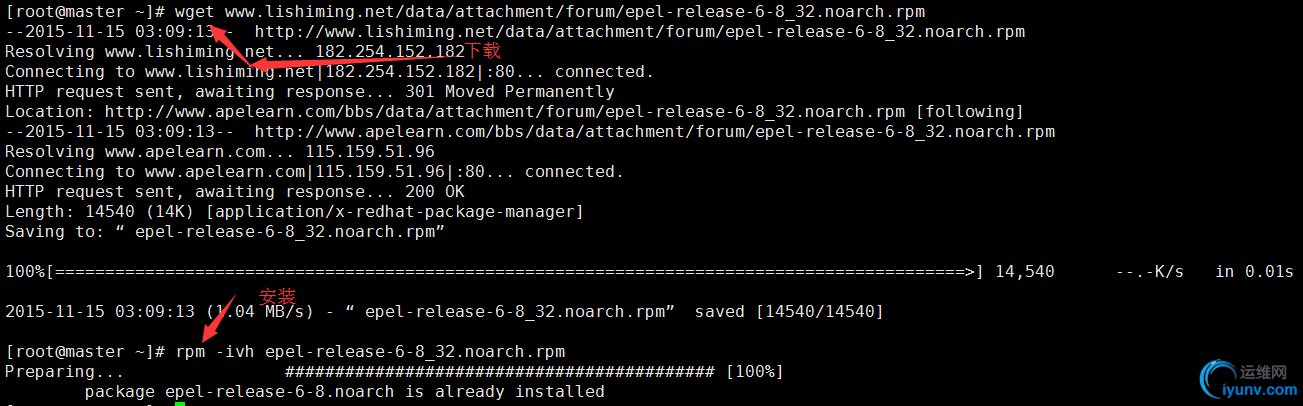

2.1 安装扩展源
首先安装epel扩展源。以下是对应的扩展源,根据自己的系统选择安装。
主机:
从机:

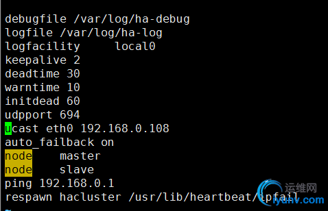

主机:
[iyunv@master ha.d]# >ha.cf
[iyunv@master ha.d]# vim !$
vim ha.cf

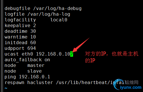

debugfile /var/log/ha-debug
logfile /var/log/ha-log
logfacility     local0
keepalive 2   #两秒(单位是秒)探测一次是否宕机
deadtime 30 #如果3秒ping不通了就死掉了
warntime 10 #10秒ping不通,警告
initdead 60
udpport 694#心跳线端口
ucast eth0 192.168.0.108 #对方的ip也就是从机的IP
auto_failback on  #如果备机上切换过去了,当主机再次激活时候,从机就放弃。在切回来
node    master
node    slave
ping 192.168.0.1
respawn hacluster /usr/lib/heartbeat/ipfail  #检测网络连接线

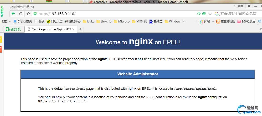

root     12443  0.0  0.0   4420   756 pts/1    S+   04:36   0:00 grep nginx
此时看到nginx也启动了。

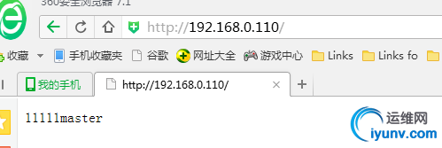

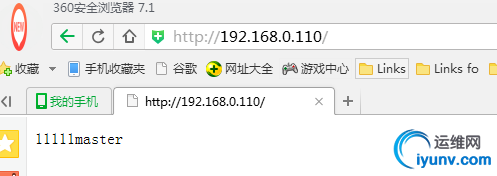

修改主机的nginx启动页面。之前是
[iyunv@master ha.d]# cd /usr/share/nginx/html/
[iyunv@master html]# ls
[iyunv@master html]# cp index.html index.html.bak
[iyunv@master html]# echo "11111master">index.html
修改后:

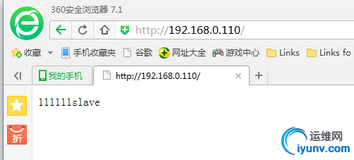

从机上也写一个东西到nginx默认主页。
[iyunv@slave ha.d]# cd /usr/share/nginx/html/
[iyunv@slave html]# ls
[iyunv@slave html]# cp index.html index.html.bak
[iyunv@slave html]# echo "2222222slave">index.html
从上还没启动nginx。

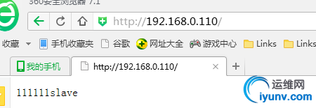

测试1
主上故意禁ping
[iyunv@master html]# iptables -I INPUT -p icmp -j DROP
看日志:

此时在访问页面
就出现了从机上的nginx的初始页面。
从机上也启动了流动了ip了。

测试2
主上打开ping(之前设置了禁ping)
[iyunv@master html]# iptables -D INPUT -p icmp -j DROP
此时从机上的流动IP就过会就释放掉了

此时主机上也启动了nginx,且获取到了流动IP。
[iyunv@master html]# ps aux|grep nginx
root     13023  0.0  0.1  15300  1448 ?        Ss   05:14   0:00 nginx: master process /usr/sbin/nginx -c /etc/nginx/nginx.conf
nginx    13025  0.0  0.1  15456  1900 ?        S    05:14   0:00 nginx: worker process
root     13029  0.0  0.0   4420   752 pts/1    S+   05:15   0:00 grep nginx

此时在去浏览器访问
又回来主机上nginx上了。

从机很快反应到了且启动了nginx
[iyunv@slave html]# ps aux|grep nginx
root     12482  0.0  0.1  15300  1460 ?        Ss   05:19   0:00 nginx: master process /usr/sbin/nginx -c /etc/nginx/nginx.conf
nginx    12484  0.0  0.1  15456  1912 ?        S    05:19   0:00 nginx: worker process
root     12501  0.0  0.0   4420   756 pts/1    S+   05:19   0:00 grep nginx
再去访问浏览器。此时又返回到从机上了。
