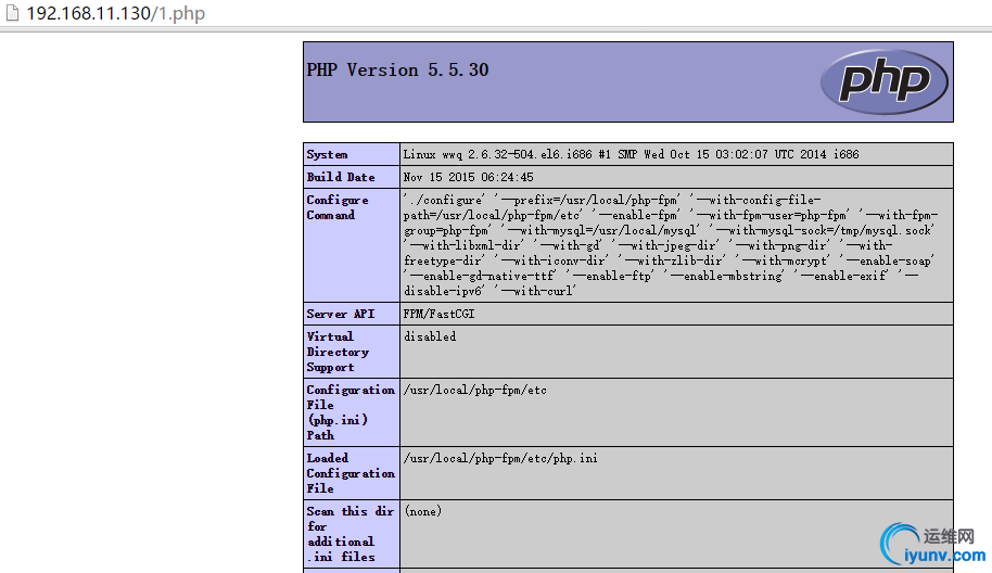

做测试:
vim /usr/local/nginx/html/1.php
<?php
phpinfo();
测试:
curl localhost/1.php
或者在浏览器输入ip,会出现nginx的欢迎页
输入ip/1.php 出现php的相关信息
至此LNMP的搭建全部完成。
