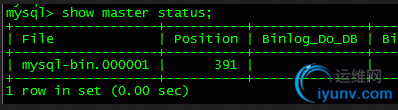

先查询mysql1的 状态
mysql> show master status;
File             mysql-bin.000001
Position     391
填入对应的sql参数

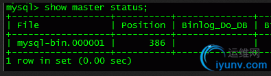

先查询mysql2的 状态
Position     386
填入对应的sql参数
