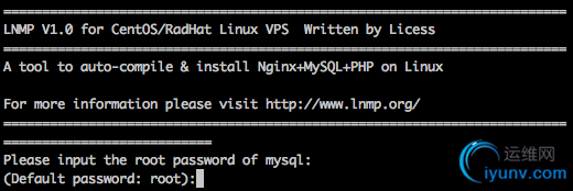

这一步需要设置MySQL的root密码,输入后回车进入下一步,如下图所示:
