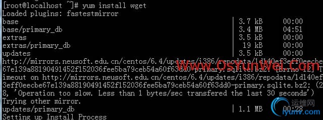

yum install wget #安装下载工具

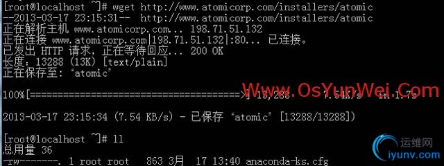

wget http://www.atomicorp.com/installers/atomic #下载
sh ./atomic #安装

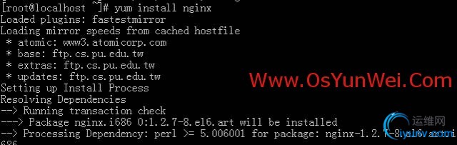

yum install nginx #安装nginx 根据提示输入y进行安装
chkconfig nginx on #设置nginx开机启动
service nginx start #启动nginx

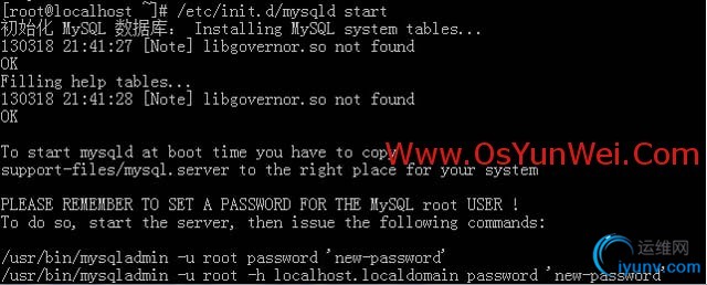

yum install mysql mysql-server #输入Y即可自动安装,直到安装完成
/etc/init.d/mysqld start #启动MySQL
chkconfig mysqld on #设为开机启动
cp /usr/share/mysql/my-medium.cnf /etc/my.cnf #拷贝配置文件(注意:如果/etc目录下面默认有一个my.cnf,直接覆盖即可)

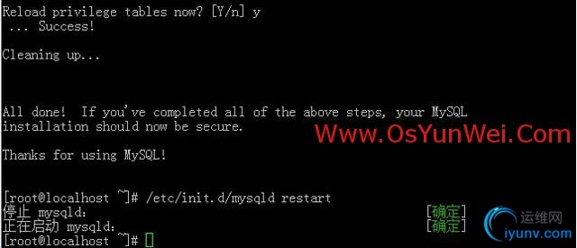

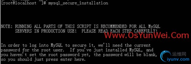

2、为root账户设置密码
mysql_secure_installation
#回车,根据提示输入Y,输入2次密码,回车,根据提示一路输入Y,最后出现:Thanks for using MySQL!
MySql密码设置完成,重新启动 MySQL:
/etc/init.d/mysqld restart #重启
/etc/init.d/mysqld stop #停止

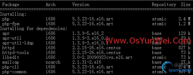

1、安装PHP5
yum install php php-fpm #根据提示输入Y直到安装完成

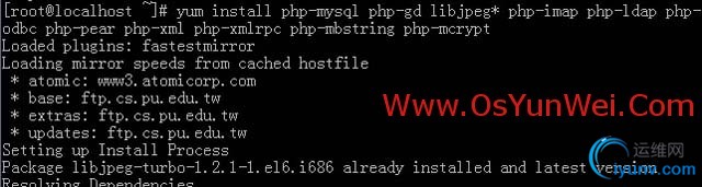

2、安装PHP组件,使 PHP5 支持 MySQL
yum install php-mysql php-gd libjpeg* php-imap php-ldap php-odbc php-pear php-xml php-xmlrpc php-mbstring php-mcrypt php-bcmath php-mhash libmcrypt
#这里选择以上安装包进行安装,根据提示输入Y回车
chkconfig php-fpm on #设置php-fpm开机启动
/etc/init.d/php-fpm start #启动php-fpm
