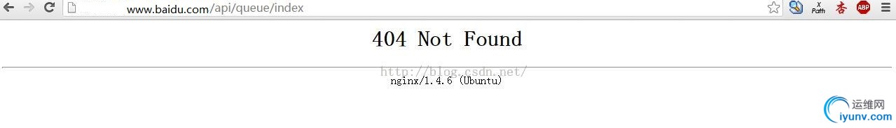

网站首页显示没有问题,但是所有的菜单点击后都有404错误

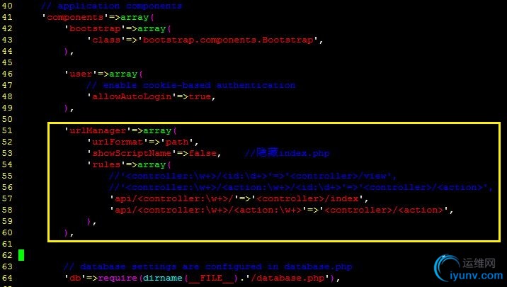

下面是Yii工程url的配置(protected/config/main.php)

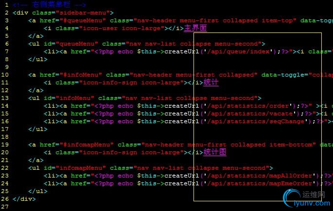

下面是菜单栏的路径配置
(2)隐藏Yii url中的index.php

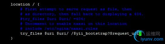

  location /{
try_files $uri $uri/ /index.php?$request_uri;
提示$yii_bootstrap变量内容就是inde.php
但是还是404错误

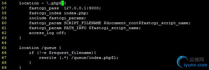

2)解决方案2
我的nginx版本是1.4.6的,所以应该参照下面一个的配置修改。修改后重启nginx服务
也是然并卵
经过艰难排错,结果发现自己脑残。
我未完全按照官方建议配置,而是在&quot;location ~ \.php&quot;后面多了个$
改了这个之后我以为行了,但是我又错了
不过总归错误变了,继续查资料解决。
