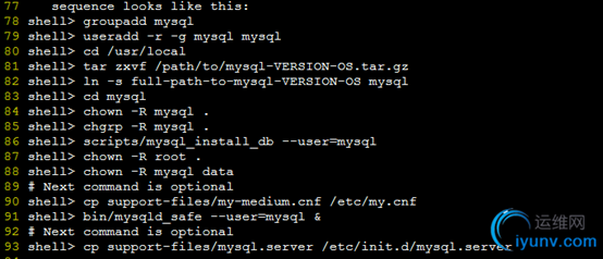

一、拆解
二、新建mysql链接
三、 /usr/local/mysql/INSTALL-BINARY 可以找到安装步骤
那下面 我们就一步步的来:
1、创建组 用户 修改权限
2、对mysql初始化
3、修改权限
4、拷贝配置文件
5、拷贝控制文件
启动一下

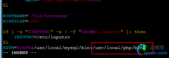

四、修改环境变量
[iyunv@host mysql]# vim /etc/profile
查看一下环境变量

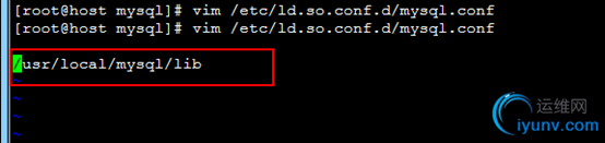

五、库文件处理
重新加载然后在搜索一下

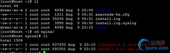

上传我们需要的两个文件,

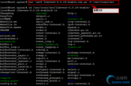

1.安装libevent库
拆解文件
安装库并指明安装路径
Make && make install

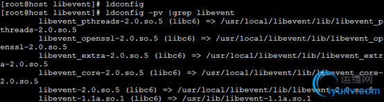

处理库文件
[iyunv@host libevent]# vim /etc/ld.so.conf.d/libevent.conf
刷新一下内存,在查找一下

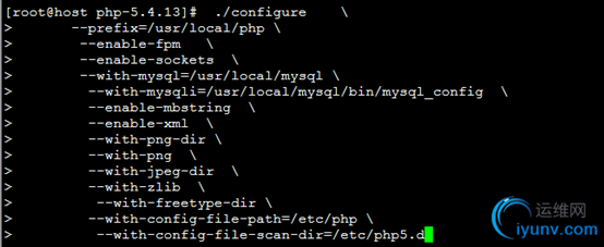

1、拆包
2安装
[iyunv@host ~]# cd /usr/local/src/php-5.4.13/
时间有点长,大家耐心等待一下
编辑环境变量
