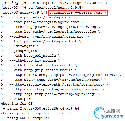

2、添加运行nginx服务进程的用户nginx:
接着开始编译和安装:

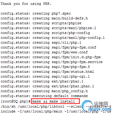

3、为php提供配置文件;为php-fpm提供Sysv init脚本,并将其添加至服务列表;为php-fpm提供配置文件:
注意:php7中www.conf这个配置文件配置phpfpm的端口号等信息,如果修改默认的9000端口号需在这里改,再改nginx的配置
4、编辑php-fpm的配置文件:/usr/local/php/etc/php-fpm.conf配置fpm的相关选项为实际所需要的值,并启用pid文件,启动php-fpm并验正

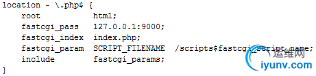

1、编辑/etc/nginx/nginx.conf,启用如下选项:
并在所支持的主页面格式中添加php格式的主页,类似如下:
2、重新载入nginx的配置文件,在/usr/html新建index.php的测试页面,测试php是否能正常工作

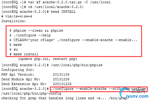

1、解压安装
make报错,目前还没有找到原因,参见http://xcache.lighttpd.net/,可能xcache-3.2.0还没有增加php7.0的支持,之前编译PHP5.6.8时安装xcache-3.2.0按照此步骤成功扩展了该模块
正确安装结束时,会出现类似如下行:
Installing shared extensions:     /usr/local/php/lib/php/extensions/no-debug-zts-20100525/
再次尝试编译php-5.6.14,安装xcache时仍旧报错,错误与php7中相同
