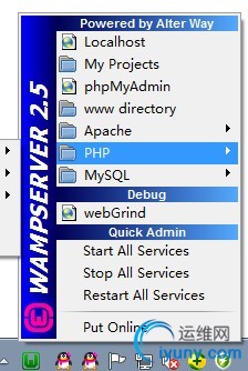

  启动wamp,在任务栏看到绿色图标

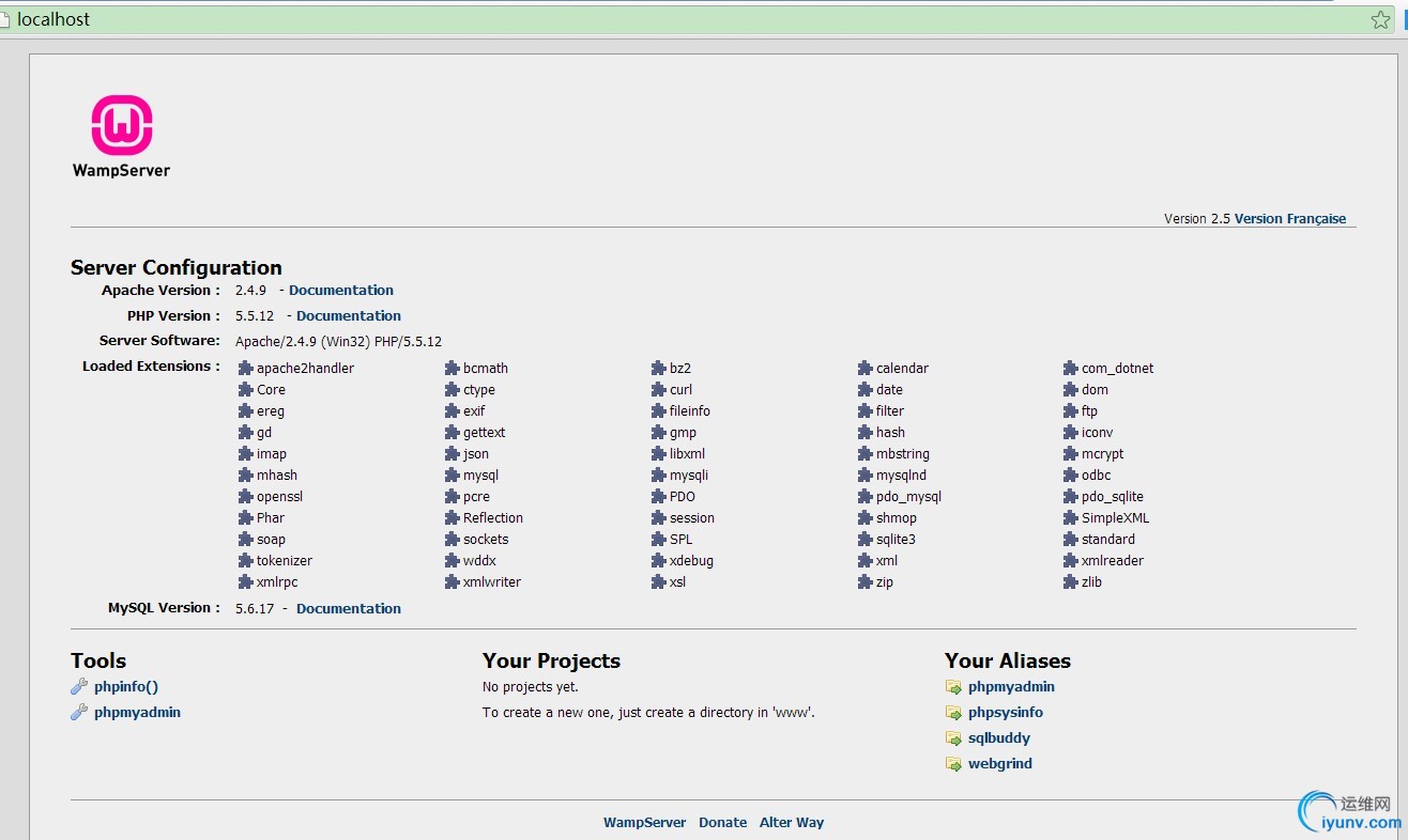

  点击localhost
  出现这个页面就算安装成功了

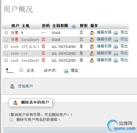

  点击“用户”,会出现如下界面

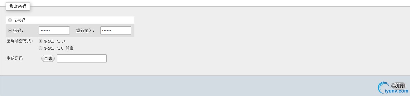

  勾选所有带root的,修改密码
  点“执行”

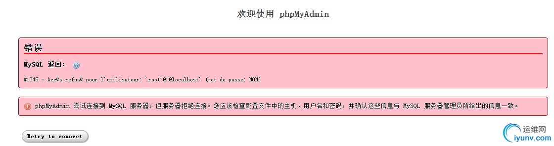

  修改完再点“用户”,会出现无法访问的错误
  这是因为修改后的密码和配置文件保存的密码不一致,需要修改配置文件的密码
  打开wampserver安装目录,然后依次打开\wamp\apps\phpmyadmin3.3.9,用记事本或者DW软件打开里面的config.inc.php,找到 “$cfg['Servers'][$i]['password'] = '';”,在最后的两个单引号里面输入刚才修改的那个密码,然后保存

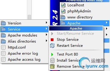

  c. 如果wamp图标显示黄色,检查80端口是否占用,有时候Skype会占用,有时候有两个版本的wamp,可以通过Apache Test port 80检查
  如果查看Apache service前三项都是灰色的,可以试试install Service
