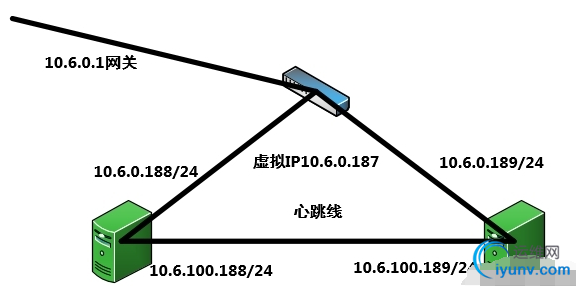

        如图所示为一个 HA 架构,一个交换机下面有两台机器 Web1 和 Web2,其中 Web1 为主节点,正常是它在提供服务,而 Web2 备用节点是闲置的。 Web1 和 Web2 中间有一根心跳线,检查对方的存活状态。虚拟 IP,也叫 vip ,是对外提供服务的 ip,正常情况下是配置在Web1 上的,当 Web1 宕机后, Web2 会自动配置该 vip,对外提供服务。

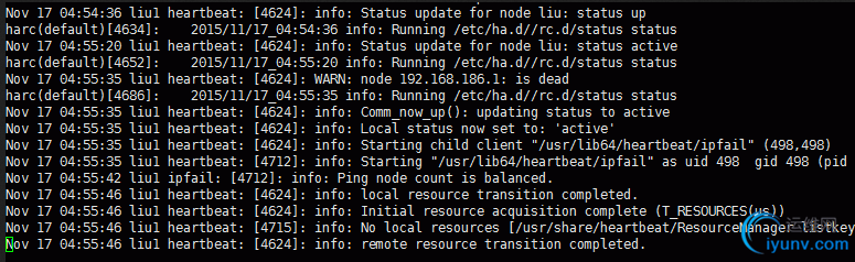

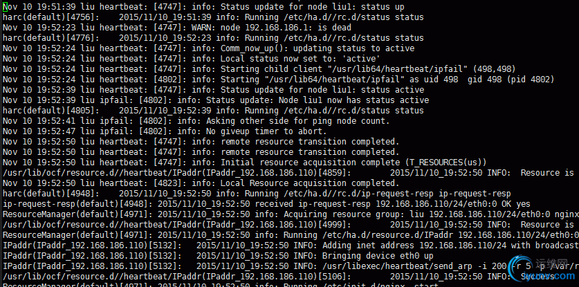

启动后主上面会出现一个eth0:0,备上面则不会启动eth0:0
可以查看debug日志和软件日志来检查是否正常启动:
