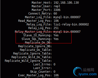

在从上查看状态
> show slave status\G;
看是否有如下显示
Slave_IO_Running: Yes
Slave_SQL_Running: Yes
只有两个同时为 YES,才算正常。
