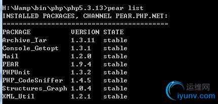

PEAR安装完成后,可以再PHP目录下执行命令: pear list 查看已经安装的Package,如下图所示:

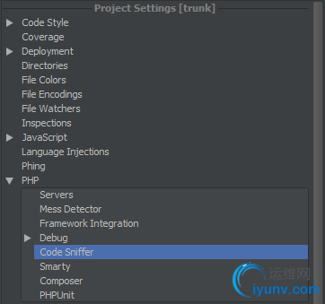

  为了更好的使用Code Sniffer,我们可以借助强大的PHPStorm,选择Setting,找到PHP-->Code Sniffer
  配置Code Sniffer的Path 为 上文提到的PHP目录下的phpcs.bat文件,设置完成后点击validate,成功会有提示。

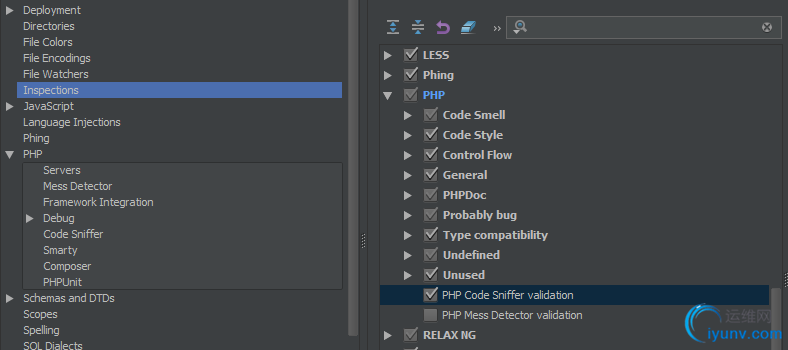

  配置好Code Sniffer的路径后,然后进入Inspections页面,选择PHP Code Sniffer Validation,如下图所示:

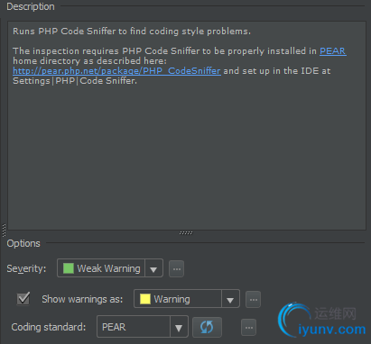

  然后在右侧的配置页面中进行如下配置:(进行PEAR标准的代码规范检查)
  配置完成后,在编辑器就可以看到Code Sniffer对我们的代码的修改意见了:
