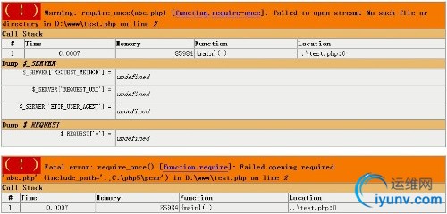

  然后通过浏览器访问,我们惊奇地发现,出错信息变成了彩色的了: DSC0000.jpg

  输出信息: DSC0001.jpg
  发现了什么?Xdebug跟踪代码的执行,找到了出错的函数testXdebug()。

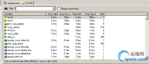

  如果你执行某段程序后,再打开相应的目录,可以发现生成了一堆文件,例如cachegrind.out.2072这种格式命名的文件。
  这些就是Xdebug生成的分析文件。用编辑器打开你可以看到很多程序运行的相关细节信息,不过很显然这样看太累了,我们需要用图形化的软件来查看。
  在Windows平台下,可以用WinCacheGrind(http://sourceforge.net/projects/wincachegrind)这个软件来打开这些文件。可以直观漂亮地显示其中内容: DSC0004.jpg
  这样我们就可以非常方便地查看整个脚本的程序结构。
  好了,根据上面图示例子(PHPWind Forums v6.3RC版的index.php),可看出Xdebug+WinCacheGrind的强大、精细,整个程序的结构,每个函数被调用的次数,执行时间都一目了然。
