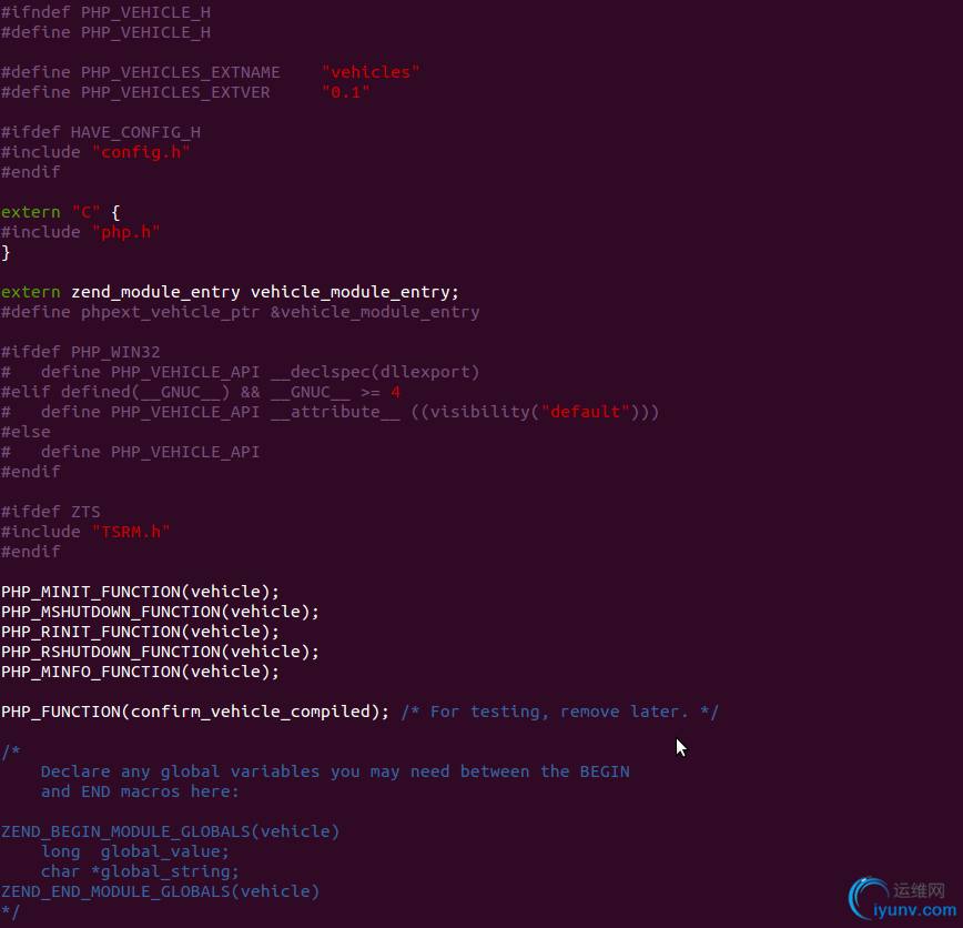

  2. 编写头文件php_vehicle.h
  该头文件应该包含以下内容,其中PHP_VEHICLE_EXTNAME “vehicle” 代表该扩展的名称,PHP_VEHICLE_EXTVER则代表版本号,这些都会在php_info()中显示出来。
#ifndef PHP_VEHICLE_H
#define PHP_VEHICLE_H
#define PHP_VEHICLE_EXTNAME  "vehicle"
#define PHP_VEHICLE_EXTVER   "1.0"
#ifdef HAVE_CONFIG_H
#include "config.h"
#endif
extern "C" {
#include "php.h"
extern zend_module_entry vehicle_module_entry;
#define phpext_vehicle_ptr &vehicle_module_entry;
PHP_MINIT_FUNCTION(vehicle);
PHP_MSUTDOWN_FUNCTION(vehicle);
PHP_RINIT_FUNCTION(vehicle);
PHP_RSHUTDOWN_FUNCTION(vehicle);
PHP_MINFO_FUNCTION(vehicle);
#endif /* PHP_VEHICLE_H */
  我的php_vehicle.h文件内容如下图所示。

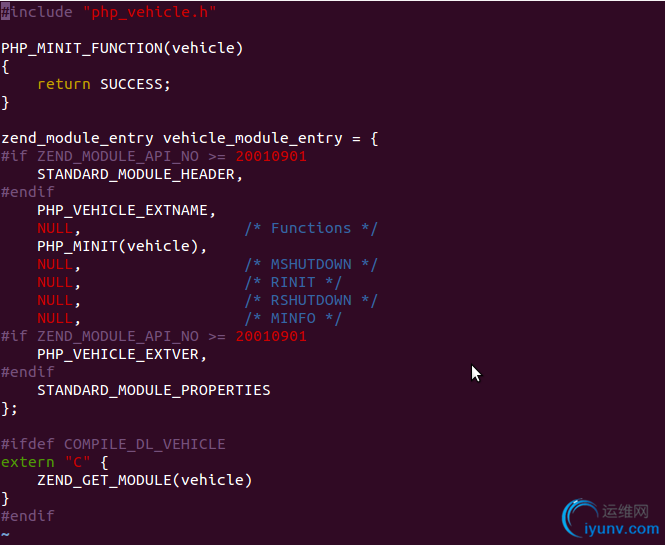

  3. 编写需要编译的文件(vehicle.cc、car.cc)
  使扩展能够运行的最基本的vehicle.cc框架应该包含以下内容
#include "php_vehicle.h"
return SUCCESS;
zend_module_entry vehicle_module_entry = {
#if ZEND_MODULE_API_NO >= 20010901
STANDARD_MODULE_HEADER,
#endif
PHP_VEHICLE_EXTNAME,
NULL,                  /* Functions */
PHP_MINIT(vehicle),
NULL,                  /* MSHUTDOWN */
NULL,                  /* RINIT */
NULL,                  /* RSHUTDOWN */
NULL,                  /* MINFO */
PHP_VEHICLE_EXTVER,
#endif
STANDARD_MODULE_PROPERTIES
#ifdef COMPILE_DL_VEHICLE
extern "C" {
ZEND_GET_MODULE(vehicle)
#endif
  我的vehicle.cc文件如下图所示
  有了这个文件,我们还不能能创建最基本的PHP扩展,因为前面我们在配置文件config.m4中指定了需要编译的还有car.cc文件,所以必须给出,即使现在里面什么也没有。
  所以还需要新建一个car.cc文件,暂时让它空着。

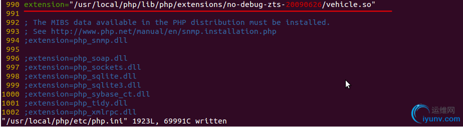

  安装完成以后,会看到在
  /usr/local/php/lib/php/extensions/no-debug-zts-20090626/
  目录下有一个新生成的so文件,名为vehicle.so,将库该文件的路径添加到php.ini配置文件中,如下图所示。
  即添加这句话
  “extension="/usr/local/php/lib/php/extensions/no-debug-zts-20090626/vehicle.so"
  然后重启你的apache,在phpinfo()中就可以看到已经成功启动扩展vehicle了,如下图所示。
