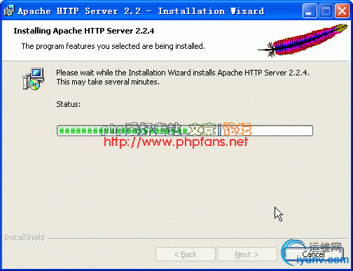

Apache 的安装
1 点击apahce安装包

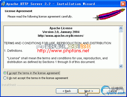

2 接受协议
3 下面3项随便填即可

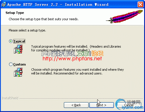

    apache 监听80 端口.如果iis用了80端口,修改iis端口或者apache端口,以免冲突
4 这里默认的是 typical,建议选custom,点击next.

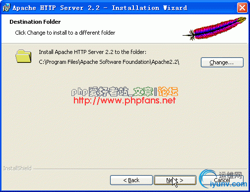

5 这里可用修改安装路径,注意安装路径不能含中文.
6 点击install开始安装

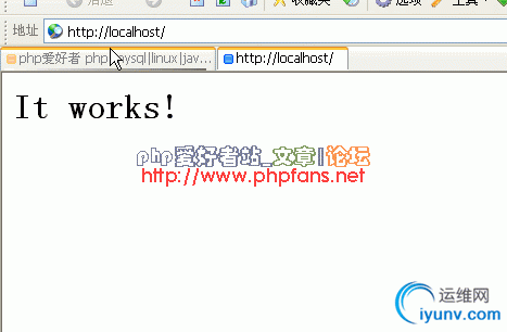

7 安装完成后在浏览器里打入  http://localhost 或者 http://127.0.0.1
如果可以看到这个页面,证明apache安装成功,已经可以解释静态页面了

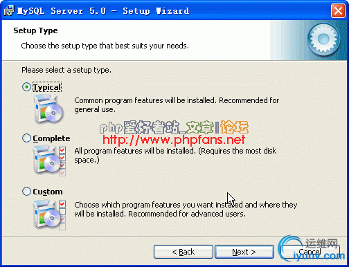

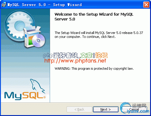

1 点击MySQL安装包
2 默认是Typical,如果想修改安装路径的话也可以选择custom.
注意:安装mysql的路径中,不能含有中文!

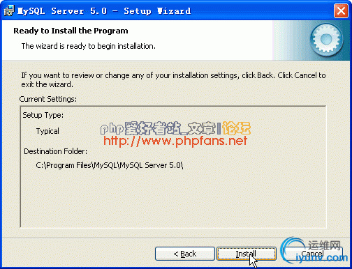

3 点击intall开始安装

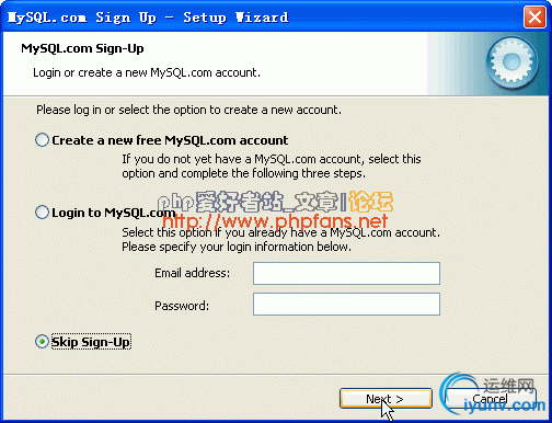

4 跳过注册

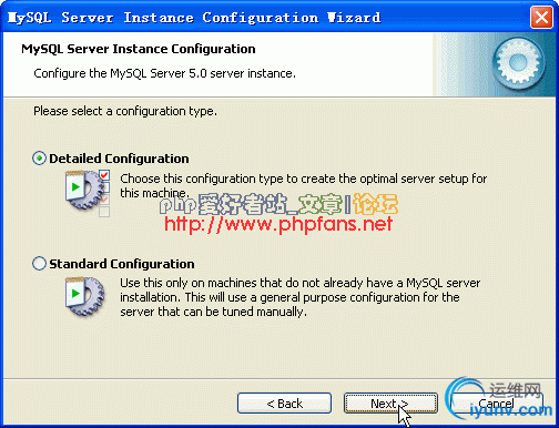

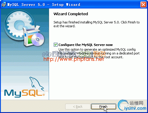

5 是否现在就配置 MySQL.也可以之后在开始菜单的configuration wizard 进行配置.
  这里是现在进行配置
6 选择Detailed Configuration(详细设置),点Next继续

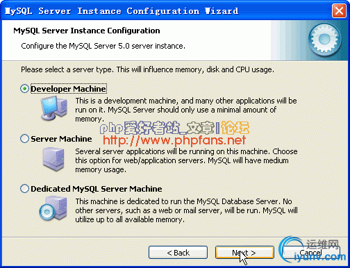

7 下面这个选项是选择mysql应用于何种类型,第一种是开发服务器,
将只用尽量少的内存,第二种是普通WEB服务器,将使用中等数量内存,
最后一种是这台服务器上面只运行MySQL数据库,将占用全部的内存.
用户可根据自己的需求,选择选项.这里只选择开发服务器,点Next继续

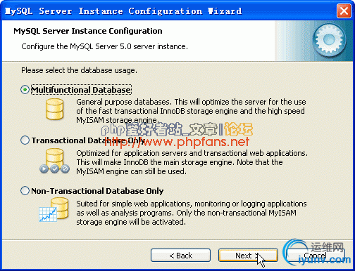

8 下面是选择数据库用途,第一种是多功能用途,
将把数据库优化成很好的innodb(事务)存储类型和高效率的myisam(非事务)存储类型,
第二种是只用于事务处理类型,最好的优化innodb,但同时也支持myisam,只有myisam才支持全文索引
最后一种是简单的网络开发,适合于简单的应用,只有不支持事务的myisam类型是被支持的.
一般选择第一种多功能的.

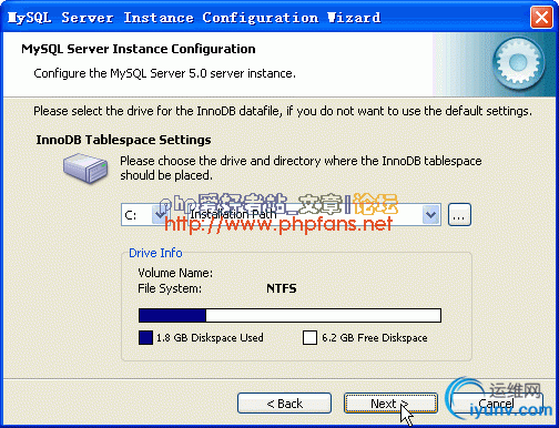

9 下面是选择InnodDB的数据存放位置,一般默认好了,不需要改动
   (如果要修改数据保存路径,也可用在安装后修改my.ini的datadir的值)

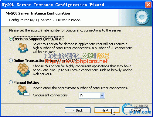

10 下面是选择MySQL允许的最大连接数,第一种是最大20个连接并发数,
第二种是最大500个并发连接数,最后 一种是自定义,你可以根据自己的需要选择.
这里选择第一个

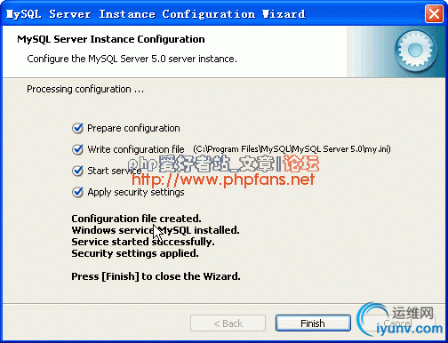

15 点击 Execute进行安装
16 点击finish完成安装

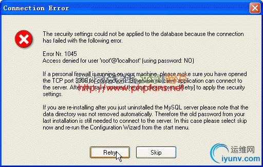

如果在第15步,出现下图提示
是因为你之前装过mysql.卸载时还保留了一些配置文件.
点击retry看看是否可以通过。否则点击 cancel 退出.然后点击开始菜单的 MySQL Server Instance Config Wizard
重新配置 mysql
重复之前的操作.第14步将会出现界面是像下面这样
有三个输入密码的地方,你原来装过mysql.
你在第一个文本框输入原来root的密码,后面两个文本框输入root的新密码就可以了
如果还是不行那就重装一次MySQL。
重装注意事项:最好删除原来的所有文件,必要的话,可以清一下注册表,
如果你机器上没有其它mysql相关的程序.而且一定记得不要保留原有的my.ini文件.
还有就是删除原来安装路径下的文件,并删除数据目录下面的ibdata1文件.
