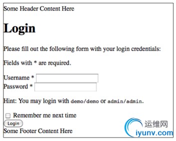

  让我们动手验证一下。新建一个叫newlayout.php的文件,并将其放入默认布局文件位置:/protected/views/layouts/。将上面的HTML添加进去后保存。下面我们将通过修改我们的站点controller(控制器)来使用这个新布局。打开SiteController.php然后重载layout属性设置,添加如下代码:
class SiteController extends Controller
public $layout='newlayout';
  这样只有这一个controller(控制器)会使用newlayout.php。至此,每一次基于SiteController调用render()方法都会使用newlayout.php布局文件。
  登录页面就是由SiteController负责渲染的页面之一。让我们访问一次该页面来确认修改。当我们打开http://localhost/trackstar/site/login(假设我们并未登录),我们将会看到与下图相关的界面:
DSC0000.jpeg   如果我们简单的注释掉我们之前添加的$layout属性,然后刷新登录页面,我们将重新使用原始的main.php布局,并且页面也变回原来的样子了。

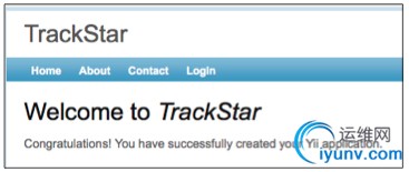

  接下来的三行代码,实现我们在那些页面中看到的顶部内容。它以大写字母的形式应用程序的名字。至此文字‘My Web Application’被显示出来了。到这里估计你有点要抓狂了。虽然我们可能会使用logo图片来做替换,但目前我们只将其替换为该项目的真实名字‘TrackStar’。
  我们可以将其直接敲入HTML代码中。但,如果我们以修改应用程序配置的方式实现新名字,这个修改将传播置应用程序中任何一个使用Yii::app()->name被使用的地方。我确定这个修改对你来说非常容易。打开定义应用程序配置信息的主配置文件 /protected/config/main.php 并将‘name ’属性从:
'name'=>'My Web Application',
  改为:
'name'=>'TrackStar'
  保存文件,刷新你的浏览器,首页头部应该如下图所示:
DSC0001.jpeg   在上图中我们能立刻发现的是2处被修改了。这一现象只发生在首页内容中,/protected/iews/site/index.php,因为这里也使用了应用程序的name属性。因为我们在应用程序的配置文件中进行了修改,它影响到了这2个地方。

  保存之后,名为new的新主题已经被我们的应用程序使用了,并且我们的应用程序已经有了一个全新的样子。观察一下非登录状态下的首页,也就是登录页面,如下图所示:
DSC0004.jpeg   当然整体改动非常小。我们用最小的改动来创建了一个新主题。应用程序会优先使用主题文件夹下的view文件,如果没有找到才会使用默认路径下的。你可以看到换个皮肤如此的简单。你可以随心所欲的做这件事。
