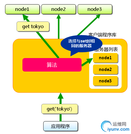

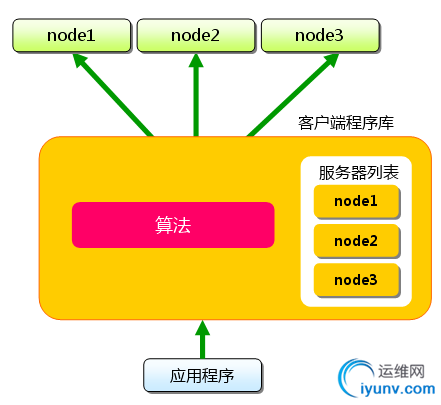

  那么在做存储的时候memcache客户端程序会hash出一个码,之后再根据路由表去将请求转发给memcache服务端,也就是说memcache的客户端程序相当于做了一个类似负载均衡的功能。下面这个图也是大家以前看过的
而memcache在server上面的进程仅仅负责监听服务和接受请求、存储数据的作用。分发不归他管。所以这么看的话,散列到每台memcache服务机器,让每台机器分布存储得均匀是客户端代码实现的一个难点。这个时侯Hash散列算法就显得格外重要了吧。
3. 读取过程分析
理解了memcache的存储就不难理解memcache的读取缓存的过程了。在读取的时候也是根据key算出一个hash,之后在算出指定的路由物理机位置,再将请求分发到服务机上。
memcache分布式读写的存储方式有利有弊。如果node2宕机了,那么node2的缓存数据就没了,那么还得先从数据库load出来数据,重新根据路由表(此时只有node1和node3),重新请求到一个缓存物理机上,在写到重定向的缓存机器中。灾难恢复已经实现得较为完备。弊端就是维护这么一个高可用缓存,成本有点儿大了。为了存储更多的数据,这样做是否利大于弊,还是得看具体的应用场景再定。
