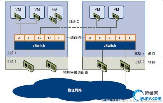

2)vNetwork标准交换机(vSwitch)
  下图显示了vSwitches虚拟环境内部和外部网络之间的关系。vSwitch可在虚拟机之间进行内部流量路由或通过连接物理以太网适配器链接外部网络。

4) 端口组
  端口组是虚拟环境特有的概念,它一种策略设置机制,这些策略用于管理与端口组相连的网络。虚拟机不是将其vNIC连接到vSwitch上的特定端口,而是连接到端口组。一个vSwitch可以有多个端口组。与同一端口组相连的所有虚拟机均属于虚拟环境内的同一网络,即使它们属于不同的物理服务器也是如此。可将端口组配置为执行策略,以提供增强的网络安全、网络分段、更佳的性能、高可用性以及流量管理。
