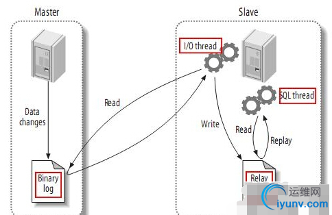

3.5.3MySQL主从复制的配置MySQL的复制(replication)是异步复制,即从一个MySQL实例或者端口(称之为Master)复制到另一个MySQL实例或者端口(称之为Slave)。复制操作由三个进程完成,其中两个进程(SQL进程和I/O进程)在Salve上,另外一个进程在Master(binlog dump)上。
要实现复制,必须打开Master端的二进制日志(log-bin)功能。这是因为整个复制过程实际上就是Slave从Master端获取该更新操作的日志,将其传输到本地并写到本地文件中,然后再读取本地文件内容执行日志中的锁记录的更新操作,如图所示。
主从复制,可以实现mysql的读写分离,写操作在master节点,读操作在slave节点

3.5.3.4添加新的slave节点假如master已经运行很久了,想对新安装的slave进行数据同步,甚至它没有master的数据。
此时,有几种方法可以使slave从另一个服务开始,例如,从master拷贝数据,从另一个slave克隆,从最近的备份开始一个slave。Slave与master同步时,需要三样东西:
(1)master的某个时刻的数据快照;
(2)master当前的日志文件、以及生成快照时的字节偏移。这两个值可以叫做日志文件坐标(log filecoordinate),因为它们确定了一个二进制日志的位置,你可以用SHOW MASTER STATUS命令找到日志文件的坐标;
(3)master的二进制日志文件。
