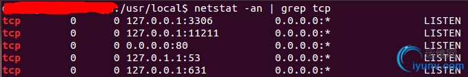

  可以从下图查看memcached服务器是否开启:
  可以看到11211端口以处于LISTEN状态,说明memcached服务器已经开启。

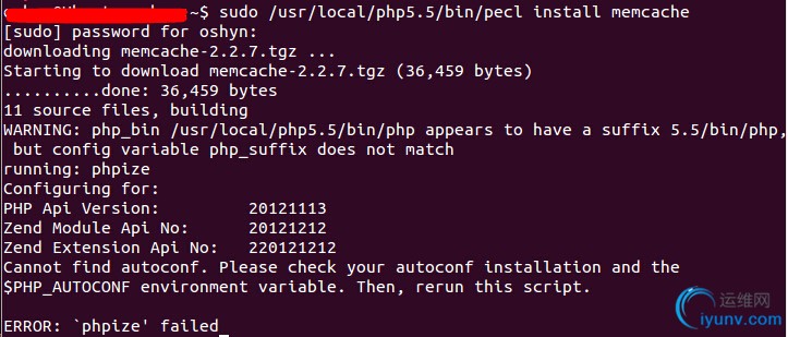

  首先可以使用php自带的pecl安装程序:
/usr/local/php5.5/bin/pecl install memcache其次也可以用如下命令下载源码包后解压安装:
wget http://pecl.php.net/get/memcache-2.2.6.tgz
但是我遇到的问题是,不论使用上述哪个方法,最终的结果都是要使用phpize工具为memcache生成配置文件,而这个需要autoconf这个库,从之前安装php的配置中可以看出,我并有安装autoconf库,因此我使用上述两种方法安装都会报同样的错:
同样,当我使用源码包安装的时候,进入到memcache源码包后,需要使用/usr/local/php5.5/bin/phpize工具来生成configure文件,会与上图报同样的错误。从此处也可以说明,上述两种安装方式都是殊途同归,原理都一样。

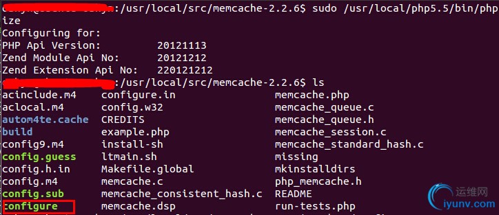

  做了这些符号链接之后,我重新进入memcache源码文件使用phpize工具就没问题了,成功生成了configure文件:

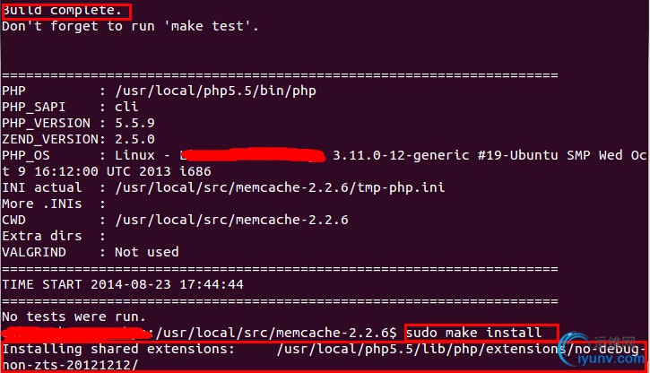

make
make install安装完成如下图所示,最后出现的installed  shared extensions是在php的配置文件中进行配置memcache时候需要使用到的,需要保存下来。
