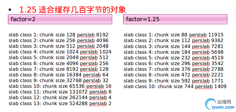

3.使用合适的factor,减少浪费
-f参数:默认为1.25,曾经为2
值越小,slab中chunk size差距越小,内存浪费越小
建议:计算一下数据的预期平均长度,调整factor,以获得最恰当的设置
