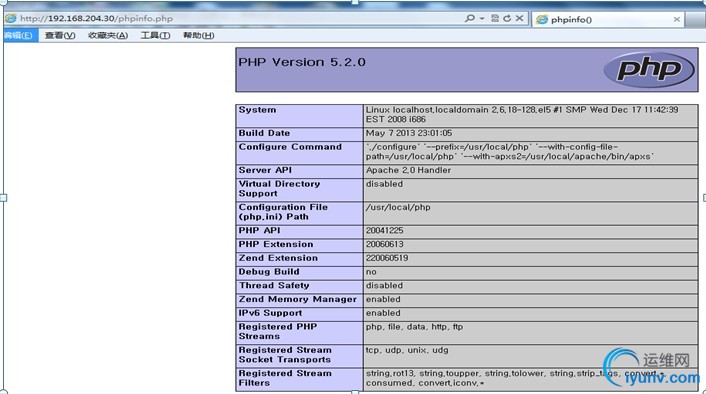

  OK!现在已经完成98%了,下面启动apache服务
  /usr/local/apache/bin/apachectlstart
自己制作一个test.php文件放到主目录中测试apache
phpinfo();
看到了吧!如果成功的话,会显示你的phpinfo界面

  Memcache环境测试
PHP安装成功页面   输入:http://192.168.204.30/phpinfo.php

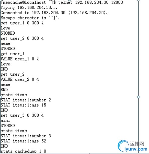

C/S结构·support telnet interface精简的命令集set/ get / stat  telnet请求命令&#26684;式
<commandname> <key> <flags> <exptime><bytes>\r\n <data block>\r\n
  1,<commandname> 可以是”set”,“add”, “replace”
  set”表示按照相应的<key>存储该数据,没有的时候增加,有的覆盖。
  add”表示按照相应的<key>添加该数据,但是如果该<key>已经存在则会操作失败。
  “replace”表示按照相应的<key>替换数据,但是如果该<key>不存在则操作失败
2,<key>客户端需要保存数据的key
3,<flags>是一个16位的无符号的整数(以十进制的方式表示)
该标志将和需要存储的数据一起存储
,并在客户端get数据时返回。
客户可以将此标志用做特殊用途,此标志对服务器来说是不透明的。
  4,<exptime>过期的时间。
若为
0表示存储的数据永远不过时(但可被服务器算法:LRU等替换)
如果非
0(unix时间或者距离此时的秒数),当过期后,服务器可以保证用户得不到该数据(以服务器时间为标准)
  5,<bytes>需要存储的字节数(不包含最后的”\r\n”),当用户希望存储空数据时,<bytes>可以为0
  6,“STORED\r\n”:表示存储成功.“NOT_STORED\r\n”:表示存储失败,但是该失败不是由于错误。
7. 例:set key 0 8 4
输入:zhao
说明:键是key,0 flags, 8 为过期时间8秒,4 为&#20540;的长度 ,zhao为键的&#20540;
  8.stats items 列出所有的items
  9.stats cachedump 1 0//列出所有的key1items:1,这个&#20540;,0为所有,也可指定列出多少条
stats
cachedump 10
ITEM key1 [8 b; 1331609364 s]
ITEM key2 [8 b; 1331609364 s]
  10. get key 列出key的&#20540;
getkey1
VALUE key1 0 8
zhangyan
