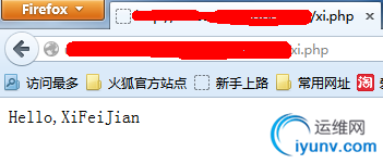

DSC0000.jpg 二:PHP调用memcached自己写一个PHP程序测试一下      <?php
$memcache = new Memcache; //创建一个memcache对象
$memcache->connect('localhost', 9023) or die (&quot;Could not connect&quot;); //连接Memcached服务器
$memcache->set('key', 'Hello,XiFeiJian'); //设置一个变量到内存中,名称是key 值是Hello,XiFeiJian
$get_value = $memcache->get('key'); //从内存中取出key的值
echo $get_value;
