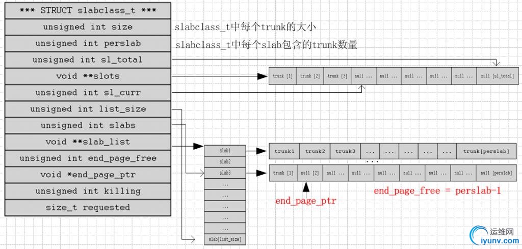

          memcached定义slabclass数组用来管理内存:
               slabclass_t slabclass[MAX_NUMBER_OF_SLAB_CLASSES];
          memcached的slab内存管理机制最主要的数据结构为struct slabclass_t,定义如下:
typedef struct {
unsigned int size;      /* sizes of items */
unsigned int perslab;   /* how many items per slab */
void **slots;           /* list of item ptrs */
unsigned int sl_total;  /* size of previous array */
unsigned int sl_curr;   /* first free slot */
void *end_page_ptr;         /* pointer to next free item at end of page, or 0 */
unsigned int end_page_free; /* number of items remaining at end of last alloced page */
unsigned int slabs;     /* how many slabs were allocated for this class */
void **slab_list;       /* array of slab pointers */
unsigned int list_size; /* size of prev array */
unsigned int killing;  /* index+1 of dying slab, or zero if none */
size_t requested; /* The number of requested bytes */
} slabclass_t;
          其中,size为slabclass_t中每个trunk的大小,perslab为每个slab包含的trunk数;
           slots为memcached中空闲trunk块指针数组(或列表,以下使用数组),sl_total为已分配的slots数组大小,sl_curr为当前可用的slots数组索引;
           slab_list为此slabclass_t中的slab指针数组,list_size为slab_list指针数组已分配的大小,slabs为当前已使用的slab_list指针数组数量,end_page_ptr和end_page_free分别为当前的slab中trunk的起始位置和trunk可用数量;
          killing不确定,requested为已使用的内存大小。
          memcached的slab数据结构如下所示(图中实箭头表示指针,小箭头表示索引或数量):

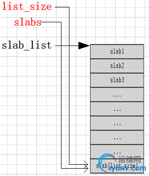

static int grow_slab_list (const unsigned int id) {
slabclass_t *p = &slabclass[id];
// slabclass_t中已经分配的slabs数量与slab指针数组的大小相同,表示已满,如下图所示
// 则,重新分配slab指针数组,指针数组增大为以前的2倍或初始化为16
if (p->slabs == p->list_size) {
size_t new_size =  (p->list_size != 0) ? p->list_size * 2 : 16;
void *new_list = realloc(p->slab_list, new_size * sizeof(void *));
if (new_list == 0) return 0;
p->list_size = new_size;
p->slab_list = new_list;
return 1;

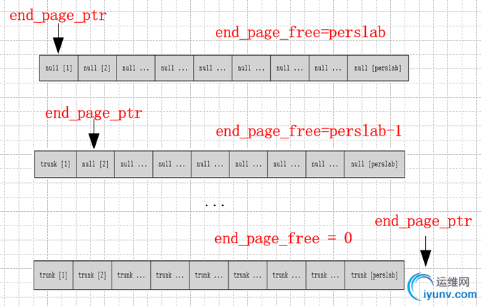

    do_slabs_newslab函数初始化时,end_page_ptr指向slab的起始位置,end_page_free等于perslab;
          do_slabs_alloc函数每次分配一个trunk(假设此时freelist为空),则end_page_ptr指向下一位置,end_page_free减1,直到分配完毕;后续申请,则新建一个slab(do_slabs_newslab函数的ptr = memory_allocate((size_t)len))。
           初始化一个slab和分配trunk的过程图:
