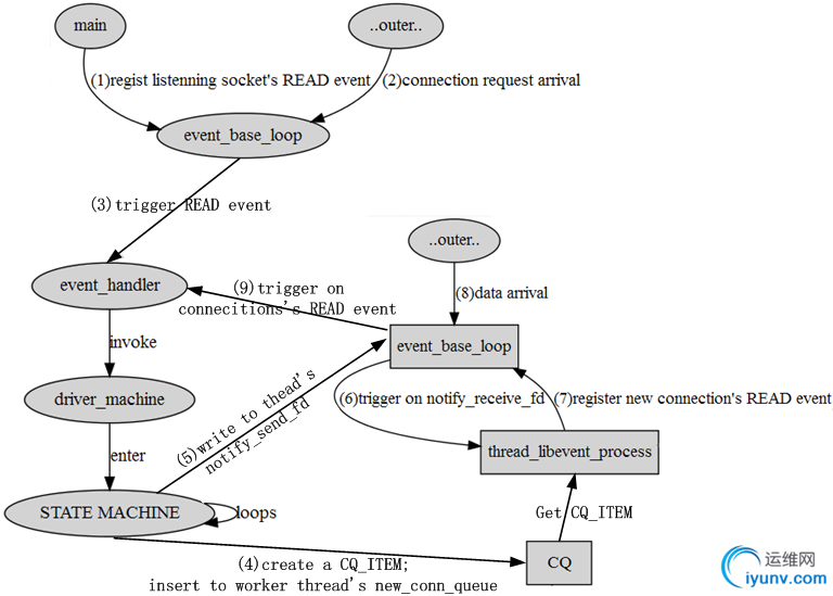

         本来计划研究memcached的多线程模型,后来发现网上博文《Memcached源码分析(线程模型)》写的非常好,因此,也省去了我的大部分时间,这里并不打算自己再重新总结。
          不过首先奉上我自己画的一张图,就称为memcached多线程交互的活动图吧,通过此图就基本掌握了main thread与单个worker thread的交互过程,图中序号表示基本的处理流程(图中driver_machine拼写错误,应为drive_machine,特此更正)。
  下图为状态机,红色部分由具体的conn的运行状态决定:
          main thread在监听socket上注册EV_READ事件时,TCP设置conn状态为conn_listening,所以每次有新的连接请求时,因为conn_listening不存在向其它状态转换的路径,所以它只调用drive_machine中的conn_listening处理分支,其并不会执行其它部分;UDP直接创建一个状态为conn_read的conn,将其放入workerthread的new_conn_queue队列中。
          conn_listening处理中接收的新连接状态设置为conn_new_cmd。所以worker thread接收数据的的处理过程从conn_new_cmd部分代码开始,正常的流程为:conn_new_cmd->conn_parse_cmd,之后process_command处理各种不同的cmd(参照memcached协议)。
  不知道是有些状态用不到,还是状态机没有画完全,存在不可到达状态。

最后看看主线程是如何通知workers线程处理新连接的,主线程的libevent注册的是监听socket描述字的可读事件,就是说当有建立连接请求时,主线程会处理,回调的函数是也是event_handler(因为实际上主线程也是通过conn_new初始化的监听socket 的libevent可读事件)

可以清楚的看到,主线程首先创建了一个新的CQ_ITEM,然后通过round robin策略选择了一个thread
并通过cq_push将这个CQ_ITEM放入了该线程的CQ队列里,那么对应的workers线程是怎么知道的呢
就是通过这个
write(threads[thread].notify_send_fd, &quot;&quot;, 1)
向该线程管道写了1字节数据,则该线程的libevent立即回调了thread_libevent_process方法(上面已经描述过)然后那个线程取出item,注册读时间,当该条连接上有数据时,最终也会回调drive_machine方法,也就是drive_machine方法的 case conn_read:等全部是workers处理的,主线程只处理conn_listening建立连接。
