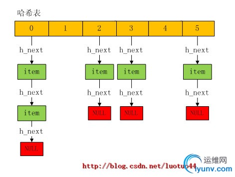

  memcached使用最常见的链地址法解决冲突问题。从前面的代码可以看到,primary_hashtable是一个的二级指针变量,它指向的是一个一维指针数组,数组的每一个元素指向一条链表(链表上的item节点具有相同的哈希&#20540;)。数组的每一个元素,在memcached里面也称为桶(bucket),所以后文的表述中会使用桶。下图是一个哈希表,其中第0号桶有2个item,第2、3、5号桶各有一个item。item就是用来存储用户数据的结构体。

  接着看一下怎么在哈希表中插入一个item。它是直接根据哈希&#20540;找到哈希表中的位置(即找到对应的桶),然后使用头插法插入到桶的冲突链中。item结构体有一个专门的h_next指针成员变量用于连接哈希冲突链。

//查找item。返回前驱节点的h_next成员地址,如果查找失败那么就返回冲突链中最后
//一个节点的h_next成员地址。因为最后一个节点的h_next的值为NULL。通过对返回值
//使用 * 运算符即可知道有没有查找成功。
static item** _hashitem_before (const char *key, const size_t nkey, const uint32_t hv) {
item **pos;
unsigned int oldbucket;
if (expanding &&//正在扩展哈希表
(oldbucket = (hv & hashmask(hashpower - 1))) >= expand_bucket)
pos = &old_hashtable[oldbucket];
} else {
//找到哈希表中对应的桶位置
pos = &primary_hashtable[hv & hashmask(hashpower)];
//到这里已经确定了要查找的item是属于哪个表的了,并且也确定了桶位置。遍历对应桶的冲突链即可
//遍历桶的冲突链查找item
while (*pos && ((nkey != (*pos)->nkey) || memcmp(key, ITEM_key(*pos), nkey))) {
pos = &(*pos)->h_next;
//*pos就可以知道有没有查找成功。如果*pos等于NULL那么查找失败,否则查找成功。
return pos;
  由上面的讨论可以知道,插入和删除一个item都必须知道这个item对应的桶有没有被迁移到新表上了。
