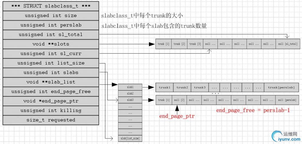

        其中,size为slabclass_t中每个trunk的大小,perslab为每个slab包含的trunk数;
         slots为memcached中空闲trunk块指针数组(或列表,以下使用数组),sl_total为已分配的slots数组大小,sl_curr为当前可用的slots数组索引;
         slab_list为此slabclass_t中的slab指针数组,list_size为slab_list指针数组已分配的大小,slabs为当前已使用的slab_list指针数组数量,end_page_ptr和end_page_free分别为当前的slab中trunk的起始位置和trunk可用数量;
        killing不确定,requested为已使用的内存大小。
        memcached的slab数据结构如下图所示(图中实箭头表示指针,小箭头表示索引或数量):

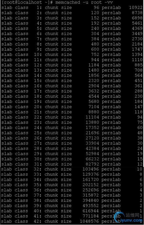

        下面是我抓取的系统初始化trunk列表(CentOS6.0-64bit,memcached版本为1.4.7,factor默认为1.25):

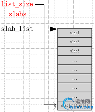

  • // 初始化或增大slab_list指针数组
  • static int grow_slab_list (const unsigned int id) {
  •     slabclass_t *p = &slabclass[id];
  •     // slabclass_t中已经分配的slabs数量与slab指针数组的大小相同,表示已满,如<span style=&quot;color:#FF0000;&quot;>下图</span>所示
  •     // 则,重新分配slab指针数组,指针数组增大为以前的2倍或初始化为16

             do_slabs_newslab函数初始化时,end_page_ptr指向slab的起始位置,end_page_free等于perslab;
        do_slabs_alloc函数每次分配一个trunk(假设此时freelist为空),则end_page_ptr指向下一位置,end_page_free减1,直到分配完毕;后续申请,则新建一个slab(do_slabs_newslab函数的ptr = memory_allocate((size_t)len))。
         初始化一个slab和分配trunk的过程图:
