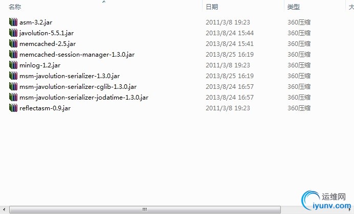

  1)首先需要在tomcat安装路径所在的lib里面加上memcached相关的jar包,由于相互之间的版本问题,建议最好使用统一的版本。
  另外网上似乎有两种办法,一种是kryo的序列化方式,另一种是javolution的方式,博主本人使用的是后者。
  需要引入的jar包见下图所示:(这里大家导入一定要和下面完全一样,否则可能会出现错误,并不是因为每一个jar包都会用到,最好还是谨慎些)

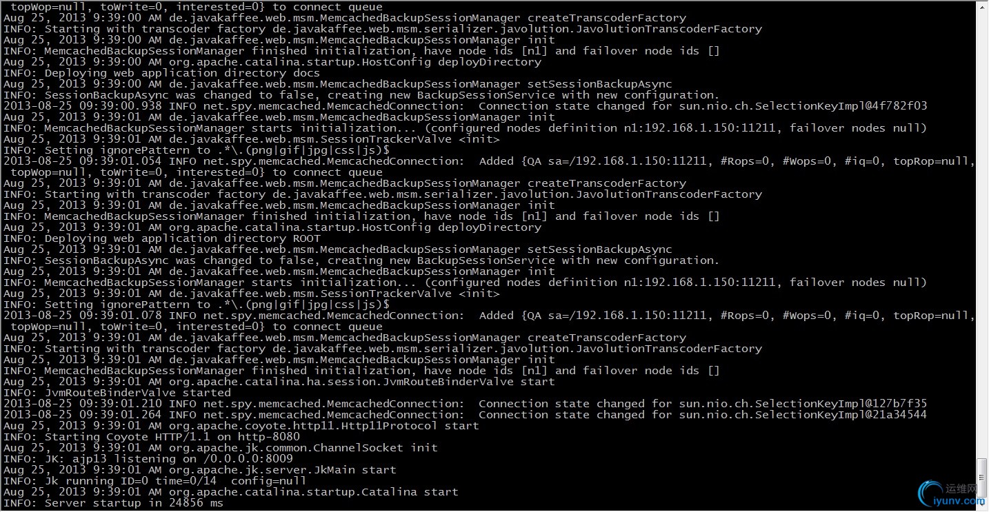

  至此为止,有关memcache的Session共享已经完全配置完成,具体的启动顺序,首先要把memcached的服务启动,然后是apache服务,最后启动tomcat所在的每个子节点的服务。
  然后观察tomcat的控制台打印如下:
  该上述信息为博主从tomcat子节点1的控制台上截图下来的,大家可以自行观察,此时memcachedConnection已经连接成功,由于没有涉及到单点故障问题,因此failover nodes为null。
