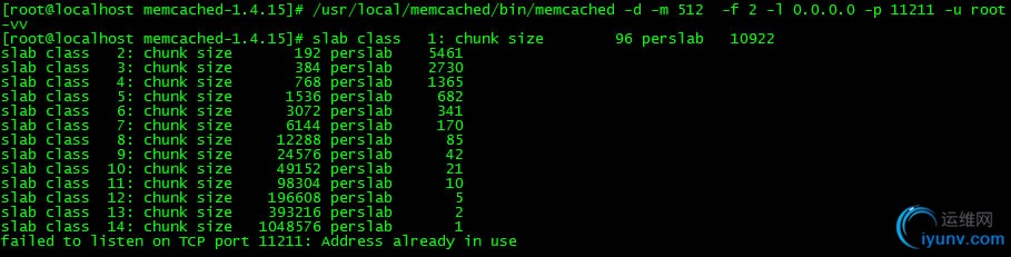

  在启动memcached的时候可以通过-vv来查看slab的种类
# /usr/local/memcached/bin/memcached -d -m 100 -uroot -l 0.0.0.0 -p 11211 -c 512 -P /usr/local/memcached/memcached.pid -vv
# /usr/local/memcached/bin/memcached -d -m 512 -l 0.0.0.0 -p 11211 -u root -vv
  默认一个slab=1048576字节=1024K=1M
  默认的truck是48
改为240
# /usr/local/memcached/bin/memcached -d -m 100  -n 240 -uroot -l 0.0.0.0 -p 11211 -c 512 -P /usr/local/memcached/memcached.pid  -vv
# /usr/local/memcached/bin/memcached -d -m 512 -n 240 -l 0.0.0.0 -p 11211 -u root -vv
  增长因子f默认是1.25,该&#20540;越小所能提供的chunk间隔越小,可以减少内存的浪费
# /usr/local/memcached/bin/memcached -d -m 512  -f 2 -l 0.0.0.0 -p 11211 -u root -vv

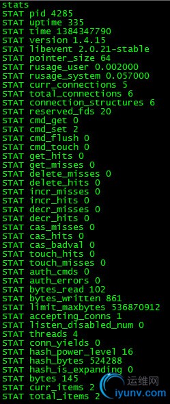

  # stats slabs   显示各个slab的信息,包括chunk的大小、数目、使用情况等
  # telnet 127.0.0.1 11211
Trying 127.0.0.1...
Connected to 127.0.0.1.
Escape character is '^]'.
# set key1 0 0 3
www
STORED
# get key1

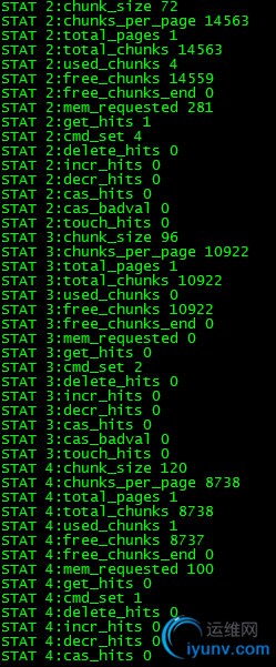

需要注意的是set 最后一个参数就是value字符的长度!
  下面是故意构造多个不同chunk的字符存储效果
  # stats
  # stats items

2:stats slabs
chunk_size:chunk大小
chunk_per_page:每个page的chunk数量
total_pages:page数量
total_chunks:chunk数量*page数量
used_chunks:已被分配的chunk数量
free_chunks:曾经被使用,但是目前被回收的chunk数.
free_chunks_end:从来没被使用的chunk数
mem_requested:请求存储的字节数
active_slabs:活动的slabs.
total_malloced:实际已分配的内存数.

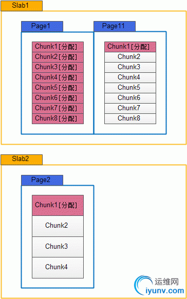

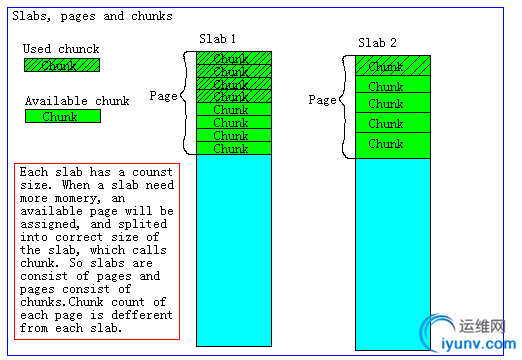

   slab,是一个逻辑概念。它是在启动memcached实例的时候预处理好的,每个slab对应一个chunk size,也就是说不同slab有不同的chunk size。具体分配多少个slab由参数 -f (增长因子)和 -n (chunk最小尺寸)决定的。
    page,可以理解为内存页。大小固定为1m。slab会在存储请求时向系统申请page,并将page按chunk size进行切割。
    chunk,是保存用户数据的最小单位。用户数据item(包括key,value)最终会保存到chunk内。chunk规&#26684;是固定的,如果用户数据放进来后还有剩余则这剩余部分不能做其他用途。
     工作流程:memcahed实例启动,根据 -f 和 -n 进行预分配slab。以 -n 为最小&#20540;开始,以 -f 为比&#20540;生成等比数列,直到1m为止(每个slab的chunk size都要按8的倍数进行补全,比如:如果按比&#20540;算是556的话,会再加4到560成为8的整倍数)。然后每个slab分配一个page。当用户发来存储请求时(key,value),memcached会计算key&#43;value的大小,看看属于哪个slab。确定slab后看里面的是否有空闲 chunk放key&#43;value,如果不够就再向系统申请一个page(如果此时已经达到
-m 参数设置的内存使用上限,则看是否设置了 -M 。如果设置了 -M 则返回错误提示,否则按LRU算法删除数据)。申请后将该page按本slab的chunk size 进行切割,然后分配一个来存放用户数据。
    注意:
    1,chunk是在page里面划分的,而page固定为1m,所以chunk最大不能超过1m。
    2,chunk实际占用内存要加48B,因为chunk数据结构本身需要占用48B。
    3,如果用户数据大于1m,则memcached会将其切割,放到多个chunk内。
    4,已分配出去的page不能回收。
优化建议
1,-n 参数的设置,注意将此参数设置为1024可以整除的数(还要考虑48B的差&#20540;),否则余下来的部分就浪费了。
2,不要存储超过1m的数据。因为要拆成多个chunk,计算和时间成本都成倍增加。
3,善用stats命令查看memcached状态。
4,消灭eviction(被删除的数据)。造成eviction是因为内存不够,有三个思路:一是在CPU有余力的情况下开启压缩(PHP扩展);二是增加内存;三是调整 -f 参数,减少内存浪费。
5,调整业务代码,提高命中率。
6,缓存小数据。省带宽,省网络I/O时间,省内存。
7,根据业务特点,为数据尺寸区间小的业务分配专用的memcached实例。这样可以调小 -f 参数,使数据集中存在少数几个slab上,内存浪费较少。 &#65279;&#65279;
Memcached的内存分配以page为单位,默认情况下一个page是1M ,可以通过-I参数在启动时指定。如果需要申请内存 时,memcached会划分出一个新的page并分配给需要的slab区域。Memcached并不是将所有大小的数据都放在一起的,而是预先将数据空间划分为一系列slabs,每个slab只负责一定范围内的数据存储,其大小可以通过启动参数设置增长因子,默认为1.25,即下一个slab的大小是上一个的1.25倍。
DSC0008.jpg &#65279;&#65279;
Memcached在启动时通过-m指定最大使用内存,但是这个不会一启动就占用,是随着需要逐步分配给各slab的。
         如果一个新的缓存数据要被存放,memcached首先选择一个合适的slab,然后查看该slab是否还有空闲的chunk,如果有则直接存放进去;如 果没有则要进行申请。slab申请内存时以page为单位,所以在放入第一个数据,无论大小为多少,都会有1M大小的page被分配给该slab。申请到 page后,slab会将这个page的内存按chunk的大小进行切分,这样就变成了一个chunk的数组,在从这个chunk数组中选择一个用于存储 数据。如下图,slab 1和slab 2都分配了一个page,并按各自的大小切分成chunk数组。
DSC0009.jpg &#65279;&#65279;
&#65279;&#65279;

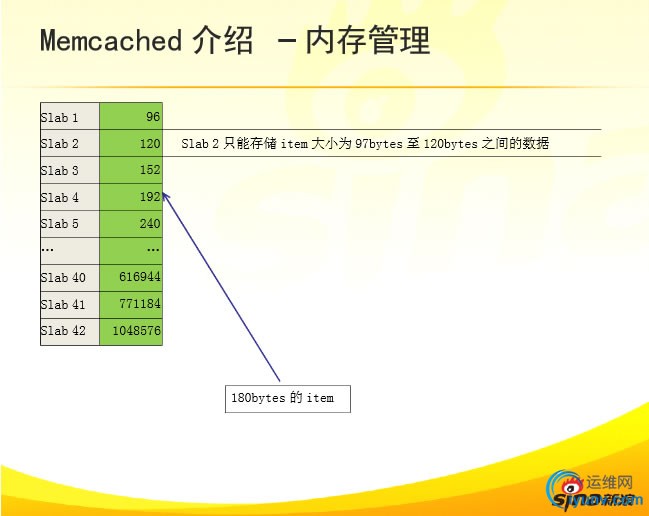

默认情况下memcached把slab分为42类(class1~class42),在class 1中,chunk的大小为96字节,由于一个slab的大小是固定的1048576字节(1M),因此在class1中最多可以有10922个chunk:
       13107×80 &#43; 16 = 1048576
在class1中,剩余的16字节因为不够一个chunk的大小(80byte),因此会被浪费掉。每类chunk的大小有一定的计算公式的,假定i代表分类,class i的计算公式如下:
chunk size(class i) :  (default_size&#43;item_size)*f^(i-1)&#43; CHUNK_ALIGN_BYTES
  • default_size: 默认大小为48字节,也就是memcached默认的key&#43;value的大小为48字节,可以通过-n参数来调节其大小;
  • item_size: item结构体的长度,固定为32字节。default_size大小为48字节,item_size为32,因此class1的chunk大小为48&#43;32=80字节;
  • f为factor,是chunk变化大小的因素,默认&#20540;为1.25,调节f可以影响chunk的步进大小,在启动时可以使用-f来指定;
  • CHUNK_ALIGN_BYTES是一个修正&#20540;,用来保证chunk的大小是某个&#20540;的整数倍(在32位机器上要求chunk的大小是4的整数倍)。
从上面的分析可以看到,我们实际可以调节的参数有-f、-n,在memcached的实际运行中,我们还需要观察我们的数据特征,合理的调节f,n的&#20540;,使我们的内存得到充分的利用减少浪费。

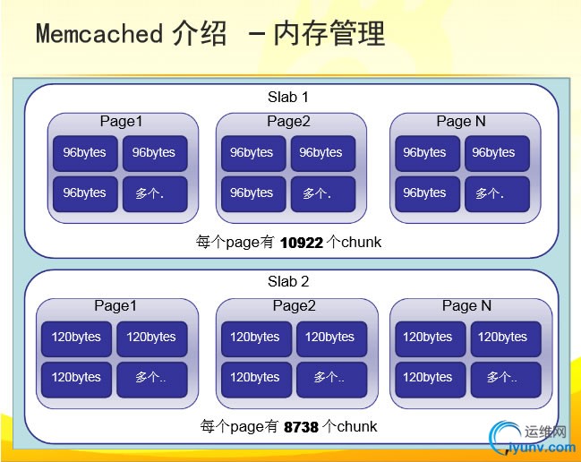

·Memcached 采用slab&#43;page&#43;chunk 方式管理内存
–Slab,特定大小的一组chunk
–Page,每次分配给slab的内存空间,会按照slab大小切分为chunk(默认1MB)–Chunk,存储记录的内存空间
下面是我画的memcached的slab结构图
下面是:http://wenku.baidu.com/view/3e858ff09e314332396893fe.html
存储一个value的大体过程
存储一个value的大体过程
1.先根据要存储的key、value和flags计算item的大小
item长度=item结构大小 &#43; 键长 &#43; 后缀长 &#43; 存储&#20540;长度
2.如果这个item对应的slab还没有创建,则申请1个page(默认1MB),将这个page按照这个slab类chunk的大写进行分割,然后将这个 item 存入
3.如果存在,且对应的slab没用完,存储
4.如果存在,且对应的slab用完了,则看内存是否用完,用完则启用LRU,否则申请新的page,存储&#65279;&#65279;

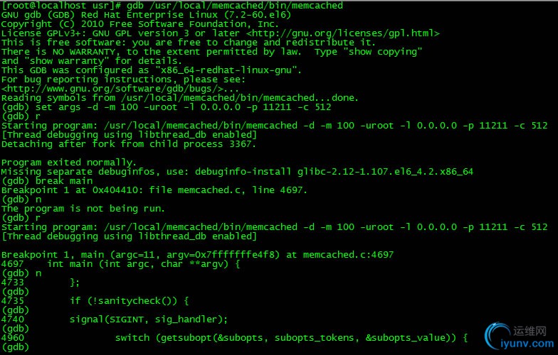

三.调试(带参数&#43;线程)
在make的时候增加参数:
如果之前已经安装需要清理,
必须加上编译选项-O0,不然在gdb内打印变量时提示&quot;<value optimized out>&quot;
# make uninstall
# make CFLAGS=&quot;-g -O0&quot;
# make install
在gdb里启动
# gdb /usr/local/memcached/bin/memcached
给gdb传参数
带精灵模式
# set args -d -m 100 -uroot -l 0.0.0.0 -p 11211 -c 512
不带精灵模式
# set args  -m 100 -uroot -l 0.0.0.0 -p 11211 -c 512
后面都是走正常的调试流程
# r
# break main
# break slabs_init
后面都是走正常的调试流程
# s  下一步 跟进函数
# n  下一步 不跟进函数
# c  下一个断点&#65279;&#65279;
DSC00014.jpg &#65279;&#65279;
