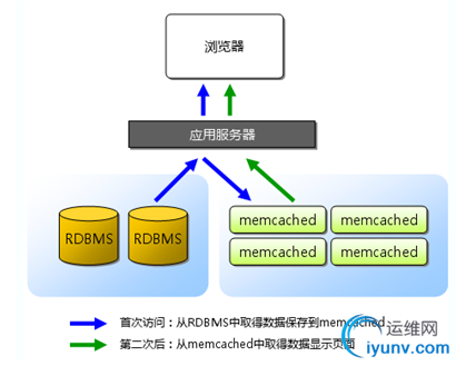

  Memcached是高性能的分布式内存缓存服务器。它的主要目的不是基于本地缓存的,而主要用在分布式系统中。Memcached中保存的数据都存储在Memcached内置的内存存储空间中。由于数据仅存在于内存中,因此重启Memcached、重启操作系统会导致全部数据消失。Memcached是记录级的缓存,之前调研报告里提到过与MySQL、Server等页级缓存会缓存无效数据的,记录级的缓存则使内存利用率更高。

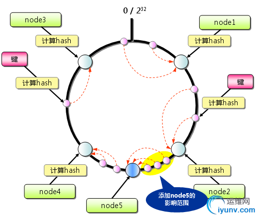

  Memcached的服务器端主要是用来记录缓存和读取,而分布式算法即选择哪台服务器来寻找数据/写入内存则由客户端程序库实现。方法是用Consistent Hash。
  ConsistentHashing如下所示:首先求出memcached服务器(节点)的哈希值(memcached用CRC计算哈希值),并将其配置到0-232的圆上。然后用同样的方法求出存储数据的键的哈希值,并映射到圆上。然后从数据映射到的位置开始顺时针查找,将数据保存到找到的第一个服务器上。
  从上图的状态中添加一台memcached服务器。传统的取模算法会使大量的键不能哈希到之前缓存的服务器上,但Consistent Hashing中,只有在增加服务器的地点逆时针方向的第一台服务器上的键会受到影响(如下图)。
  因此,Consistent Hashing最大限度地抑制了键的重新分布。有的ConsistentHashing的实现方法还采用了虚拟节点的思想。使用一般的hash函数的话,服务器的映射地点的分布非常不均匀。因此,使用虚拟节点的思想,为每个物理节点(服务器)在continuum上分配100~200个点。这样就能抑制分布不均匀,最大限度地减小服务器增减时的缓存重新分布。
