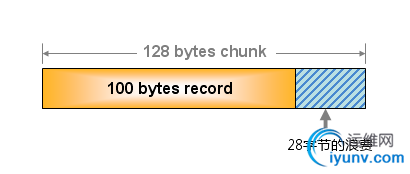

这个问题就是,由于分配的是特定长度的内存,因此无法有效利用分配的内存。例如,将100字节的数据缓存到128字节的chunk中,剩余的28字节就浪费了(图3)。
                          图3 chunk空间的使用
