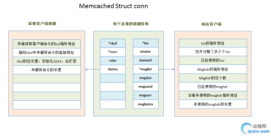

conn数据结构
  每一个连接都会有自己的一个conn数据结构。这个结构主要存储每个连接的基本信息。
  这一章中用到的几个比较重要的参数:
  char * rbuf:用于存储客户端数据报文中的命令。
  int rsize:rbuf的大小。
  char * rcurr:未解析的命令的字符指针。
  int rbytes:为解析的命令的长度。

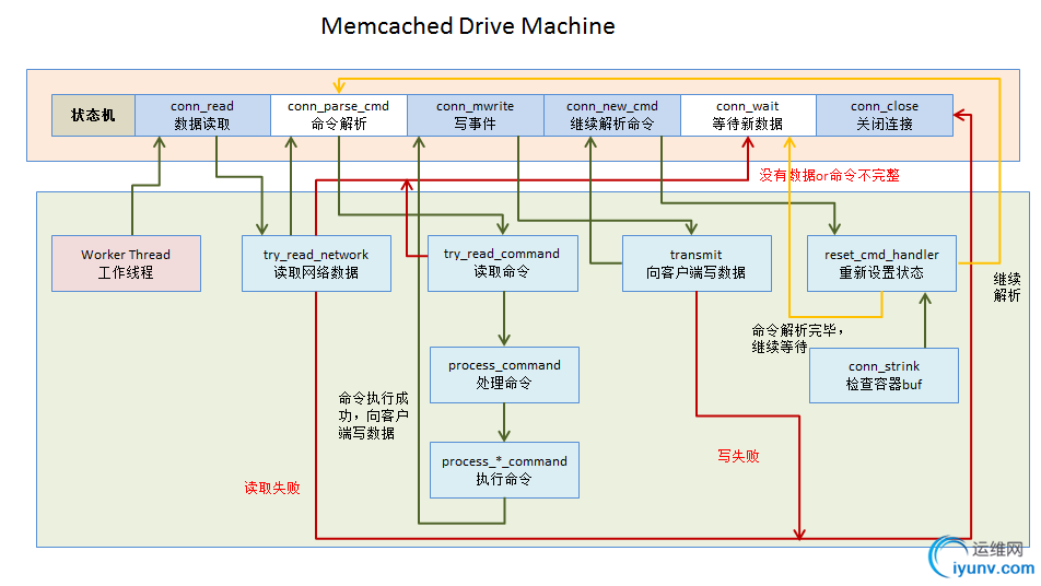

整体流程

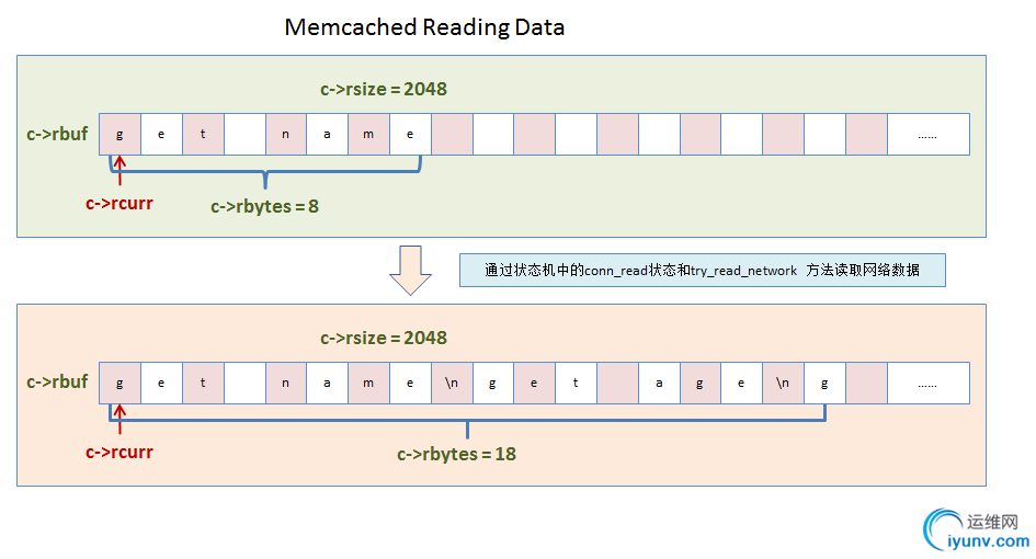

  1. 当客户端和Memcached建立TCP连接后,Memcached会基于Libevent的event事件来监听客户端是否有可以读取的数据。
  2. 当客户端有命令数据报文上报的时候,就会触发drive_machine方法中的conn_read这个Case。
  3. memcached通过try_read_network方法读取客户端的报文。如果读取失败,则返回conn_closing,去关闭客户端的连接;如果没有读取到任何数据,则会返回conn_waiting,继续等待客户端的事件到来,并且退出drive_machine的循环;如果数据读取成功,则会将状态转交给conn_parse_cmd处理,读取到的数据会存储在c->rbuf容器中。

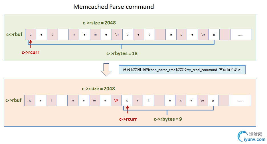

  4. conn_parse_cmd主要的工作就是用来解析命令。主要通过try_read_command这个方法来读取c->rbuf中的命令数据,通过\n来分隔数据报文的命令。如果c->buf内存块中的数据匹配不到\n,则返回继续等待客户端的命令数据报文到来conn_waiting;否则就会转交给process_command方法,来处理具体的命令(命令解析会通过\0符号来分隔)。

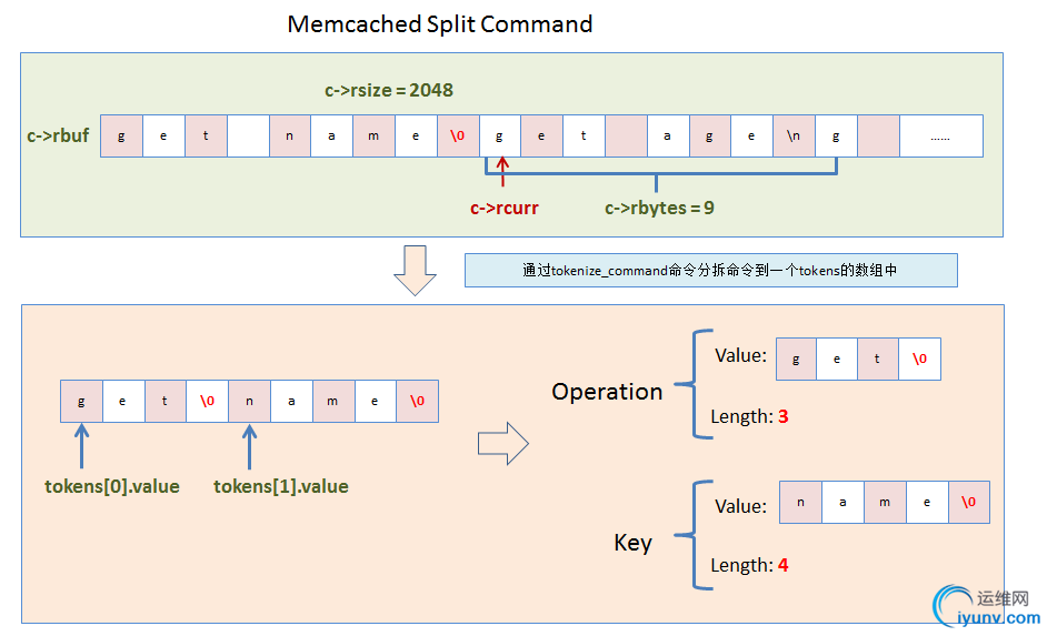

  5. process_command主要用来处理具体的命令。其中tokenize_command这个方法非常重要,将命令拆解成多个元素(KEY的最大长度250)。例如我们以get命令为例,最终会跳转到process_get_command这个命令 process_*_command这一系列就是处理具体的命令逻辑的。
  6. 我们进入process_get_command,当获取数据处理完毕之后,会转交到conn_mwrite这个状态。如果获取数据失败,则关闭连接。
  7. 进入conn_mwrite后,主要是通过transmit方法来向客户端提交数据。如果写数据失败,则关闭连接或退出drive_machine循环;如果写入成功,则又转交到conn_new_cmd这个状态。

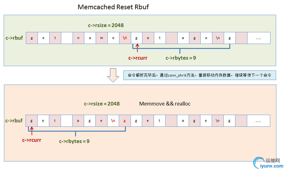

  8. conn_new_cmd这个状态主要是处理c->rbuf中剩余的命令。主要看一下reset_cmd_handler这个方法,这个方法回去判断c->rbytes中是否还有剩余的报文没处理,如果未处理,则转交到conn_parse_cmd(第四部)继续解析剩余命令;如果已经处理了,则转交到conn_waiting,等待新的事件到来。在转交之前,每次都会执行一次conn_shrink方法。
9. conn_shrink方法主要用来处理命令报文容器c->rbuf和输出内容的容器是否数据满了?是否需要扩大buffer的大小,是否需要移动内存块。接受命令报文的初始化内存块大小2048,最大8192

  1. 读取客户端的数据
  2. 解析buf中的命令。如果遇到\n,则表明是一个命令语句的结尾标识符。
  3. 命令拆分。命令解析出来之后,对命令进行分解,分解是通过空格来分离的。第一个参数一般为操作方法,第二个参数一般为KEY。
  4. 内存块重设置。如果rbuf内存块使用空间不足,或者大于8k,则需要进行重新分配内存块。

drive_machine:
  drive_machine这个方法中,都是通过c->state来判断需要处理的逻辑。
  conn_listening:监听状态
  conn_waiting:等待状态
  conn_read:读取状态
  conn_parse_cmd:命令行解析
  conn_mwrite:向客户端写数据
  conn_new_cmd:解析新的命令

try_read_network
  这个方法主要是读取TCP网络数据。读取到的数据会放进c->rbuf的buf中。
  如果buf没有空间存储更多数据的时候,就会触发内存块的重新分配。重新分配,memcached限制了4次,估计是担忧客户端的而已攻击导致存储命令行数据报文的buf不断的ralloc。

try_read_command
  这个方法主要是用来读取rbuf中的命令的。
  例如命令:set username zhuli\r\n get username \n
  则会通过\n这个换行符来分隔数据报文中的命令。因为数据报文会有粘包和拆包的特性,所以只有等到命令行完整了才能进行解析。所有只有匹配到了\n符号,才能匹配一个完整的命令。

//0 是让程序继续等待接收新的客户端报文
if (c->rbytes == 0)
return 0;
//查找命令中是否有\n,memcache的命令通过\n来分割
//当客户端的数据报文过来的时候,Memcached通过查找接收到的数据中是否有\n换行符来判断收到的命令数据包是否完整
//例如命令:set username 10234344 \n get username \n
//这个命令就可以分割成两个命令,分别是set和get的命令
//el返回\n的字符指针地址
el = memchr(c->rcurr, '\n', c->rbytes);
//如果没有找到\n,说明命令不完整,则返回0,继续等待接收新的客户端数据报文

//如果找到了\n,说明c->rcurr中有完整的命令了
cont = el + 1; //下一个命令开始的指针节点
//这边判断是否是\r\n,如果是\r\n,则el往前移一位
if ((el - c->rcurr) > 1 && *(el - 1) == '\r') {
el--;
//然后将命令的最后一个字符用 \0(字符串结束符号)来分隔
*el = '\0';
assert(cont <= (c->rcurr + c->rbytes));
c->last_cmd_time = current_time; //最后命令时间
//处理命令,c->rcurr就是命令
process_command(c, c->rcurr);
c->rbytes -= (cont - c->rcurr); //这个地方为何不这样写?c->rbytes = c->rcurr - cont
c->rcurr = cont; //将c->rcurr指向到下一个命令的指针节点
assert(c->rcurr <= (c->rbuf + c->rsize));
return 1;

tokenize_command:
  这个方法主要用于分解命令。具体是将一个命令语句分解成多个元素。
  例如:set username zhuli\n
则会分解成三个元素:set和username和zhuli这三个元素。
//拆分命令方法
static size_t tokenize_command(char *command, token_t *tokens,
const size_t max_tokens) {
char *s, *e;
size_t ntokens = 0; //命令参数游标
size_t len = strlen(command); //命令长度
unsigned int i = 0;
assert(command != NULL && tokens != NULL && max_tokens > 1);
s = e = command;
for (i = 0; i < len; i++) {
//指针不停往前走,如果遇到空格,则会停下来,将命令元素拆分出来,放进tokens这个数组中
if (*e == ' ') {
if (s != e) {
tokens[ntokens].value = s;
tokens[ntokens].length = e - s;
ntokens++;
//这边将空格替换成\0
//Memcached这边的代码写的非常的好,这边的命令进行切割的时候,并没有将内存块进行拷贝,而是在原来的内存块上进行切割
*e = '\0';
//最多8个元素
if (ntokens == max_tokens - 1) {
e++;
s = e; /* so we don't add an extra token */
break;
s = e + 1;
e++;
if (s != e) {
ntokens++;
* If we scanned the whole string, the terminal value pointer is null,
* otherwise it is the first unprocessed character.
tokens[ntokens].value = *e == '\0' ? NULL : e;
tokens[ntokens].length = 0;
ntokens++;
//返回值为参数个数,例如分解出3个元素,则返回3
return ntokens;

conn_mwrite和transmit
  主要用于向客户端写数据。写完数据后,如果写失败,则关闭连接;如果写成功,则会将状态修改成conn_new_cmd,继续解析c->rbuf中剩余的命令
//drive_machine方法
//这个conn_mwrite是向客户端写数据
case conn_mwrite:
if (IS_UDP(c->transport) && c->msgcurr == 0
&& build_udp_headers(c) != 0) {
if (settings.verbose > 0)
fprintf(stderr, &quot;Failed to build UDP headers\n&quot;);
conn_set_state(c, conn_closing);
break;
//transmit这个方法非常重要,主要向客户端写数据的操作都在这个方法中进行
//返回transmit_result枚举类型,用于判断是否写成功,如果失败,则关闭连接
switch (transmit(c)) {
//如果向客户端发送数据成功
case TRANSMIT_COMPLETE:
if (c->state == conn_mwrite) {
conn_release_items(c);
/* XXX:  I don't know why this wasn't the general case */
if (c->protocol == binary_prot) {
conn_set_state(c, c->write_and_go);
} else {
//这边是TCP的状态
//状态又会切回到conn_new_cmd这个状态
//conn_new_cmd主要是继续解析c->rbuf容器中剩余的命令参数
conn_set_state(c, conn_new_cmd);
} else if (c->state == conn_write) {
if (c->write_and_free) {
free(c->write_and_free);
c->write_and_free = 0;
} else {
fprintf(stderr, &quot;Unexpected state %d\n&quot;, c->state);
break;
case TRANSMIT_INCOMPLETE:
case TRANSMIT_HARD_ERROR:
break; /* Continue in state machine. */
//失败的情况
case TRANSMIT_SOFT_ERROR:
stop = true;
break;
break;
  这个方法主要是向客户端发送数据。

conn_new_cmd和reset_cmd_handler
  继续解析c->rbuf中剩余的命令。
//处理c->rbuf中剩余的命令
case conn_new_cmd:
/* Only process nreqs at a time to avoid starving other
connections */
--nreqs;
if (nreqs >= 0) {
reset_cmd_handler(c); //会跳转到reset_cmd_handler这个方法
} else {
pthread_mutex_lock(&c->thread->stats.mutex);
c->thread->stats.conn_yields++;
pthread_mutex_unlock(&c->thread->stats.mutex);
if (c->rbytes > 0) {
/* We have already read in data into the input buffer,
so libevent will most likely not signal read events
on the socket (unless more data is available. As a
hack we should just put in a request to write data,
because that should be possible ;-)
if (!update_event(c, EV_WRITE | EV_PERSIST)) {
fprintf(stderr, &quot;Couldn't update event\n&quot;);
break;
stop = true;
break;//重新设置命令handler
static void reset_cmd_handler(conn *c) {
c->cmd = -1;
c->substate = bin_no_state;
if (c->item != NULL) {

conn_shrink(c); //这个方法是检查c->rbuf容器的大小
//如果剩余未解析的命令 > 0的话,继续跳转到conn_parse_cmd解析命令
conn_set_state(c, conn_parse_cmd);
} else {
//如果命令都解析完成了,则继续等待新的数据到来
conn_set_state(c, conn_waiting);
conn_shrink
  这个方法主要检查命令行容器的大小。
//检查rbuf的大小
static void conn_shrink(conn *c) {
assert(c != NULL);
if (IS_UDP(c->transport))
return;
//如果bufsize大于READ_BUFFER_HIGHWAT(8192)的时候需要重新处理
//DATA_BUFFER_SIZE等于2048,所以我们可以看到之前的代码中对rbuf最多只能进行4次recalloc
if (c->rsize > READ_BUFFER_HIGHWAT && c->rbytes < DATA_BUFFER_SIZE) {
char *newbuf;
if (c->rcurr != c->rbuf)
memmove(c->rbuf, c->rcurr, (size_t) c->rbytes); //内存移动
newbuf = (char *) realloc((void *) c->rbuf, DATA_BUFFER_SIZE);
if (newbuf) {
c->rbuf = newbuf;
c->rsize = DATA_BUFFER_SIZE;
/* TODO check other branch... */
c->rcurr = c->rbuf;
if (c->isize > ITEM_LIST_HIGHWAT) {
item **newbuf = (item**) realloc((void *) c->ilist,
ITEM_LIST_INITIAL * sizeof(c->ilist[0]));
if (newbuf) {
c->ilist = newbuf;
c->isize = ITEM_LIST_INITIAL;
/* TODO check error condition? */
if (c->msgsize > MSG_LIST_HIGHWAT) {
struct msghdr *newbuf = (struct msghdr *) realloc((void *) c->msglist,
MSG_LIST_INITIAL * sizeof(c->msglist[0]));
if (newbuf) {
c->msglist = newbuf;
c->msgsize = MSG_LIST_INITIAL;
if (c->iovsize > IOV_LIST_HIGHWAT) {
struct iovec *newbuf = (struct iovec *) realloc((void *) c->iov,
IOV_LIST_INITIAL * sizeof(c->iov[0]));
if (newbuf) {
c->iov = newbuf;
c->iovsize = IOV_LIST_INITIAL;
/* TODO check return value */
