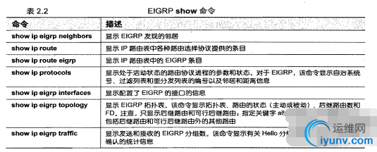

配置和验证EIGRP
  • 规划和配置基本的EIGRP
  • 验证EIGRP的运行情况
  • 使用命令 passive-interface
  • 传播EIGRP默认路由
  • EIGRP路由汇总
