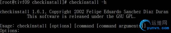

这些子参数大致分为:
  • 安装选项(Install options)
  • 脚本处理选项(Scripting options)
  • 信息显示选项(Info display options)
  • 安装包选项(Package tuning options)
  • 清除选项(Cleanup options)
  • 关于 CheckInstall (About CheckInstall)。
如果 CheckInstall 带着这些参数运行,它会使用这些参数值来代替配置文件 checkinstallrc 中相应的值。

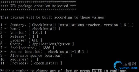

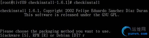

清单 1. 生成 checkinstall 的 rpm 安装包# tar xzf checkinstall-1.6.1.tgz# cd checkinstall-1.6.1checkinstall-1.6.1# makecheckinstall-1.6.1# make installcheckinstall-1.6.1# checkinstall
图 2. 运行命令“checkinstall”生成 rpm 包的图示过程 image002.jpg 图 2.1. 过程一 image003.jpg 图 2.2. 过程二 image004.jpg 图 2.3. 过程三 image005.jpg

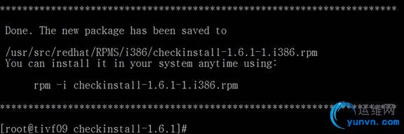

checkinstall-1.6.1 的 rpm 包已经生成,我们用 rpm 来安装它。
清单 2. 用生成的 rpm 包安装 checkinstallcheckinstall-1.6.1# cd /usr/src/redhat/RPMS/i386/i386# rpm -i checkinstall-1.6.1.rpm

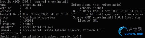

checkinstall-1.6.1 安装完毕。使用包管理程序的查询语句,你可以检查安装包中文件是否完全在程序库中记录了,还可以查看安装包头部的一些额外信息。

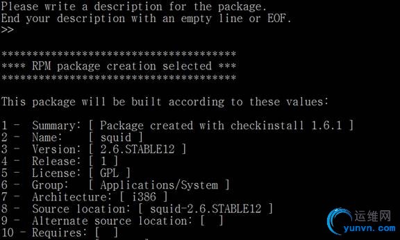

清单 3. 生成 squid-2.6.STABLE12 的 rpm 安装包# tar jxvf squid-2.6.STABLE12.tar.bz2 # cd squid-2.6.STABLE12 squid-2.6.STABLE12# ./configure --prefix=/usr/local/squid  --sysconfdir=/etc   \--enable-arp-acl  --enable-linux-netfilter  -enable-err-language="Simplify_Chinese"  \--enable-storeio=ufs  --enable-default-err-language="Simplify_Chinese"  \--enable-auth="basic"  --enable-baisc-auth-helpers="NCSA"  --enable-underscore  squid-2.6.STABLE12# makesquid-2.6.STABLE12# checkinstall
生成 rpm 包期间会出现一些选项,选择默认的即可。

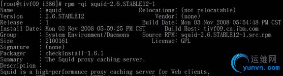

图 7. 运行命令“checkinstall”生成 rpm 包的图示过程 image010.jpg 图 7.1. 过程一 image011.jpg 图 7.2. 过程二 image012.jpg 图 7.3. 过程三 image013.jpg 图 7.4. 过程四 image014.jpg 清单 4. 用生成的 rpm 包安装 squid-2.6.STABLE12squid-2.6.STABLE12# cd /usr/src/redhat/RPMS/i386/i386# rpm -ivh squid-2.6.STABLE12-1.i386.rpm
