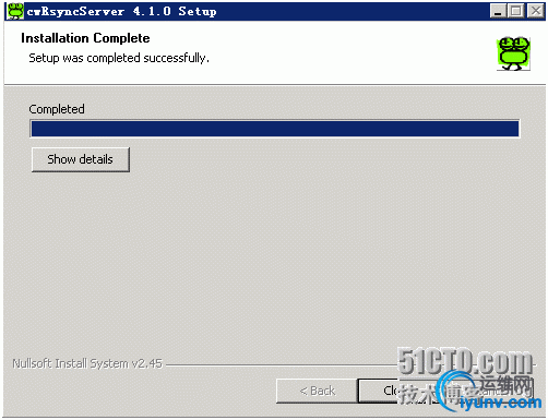

一.server 端的安装

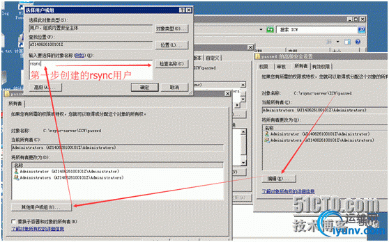

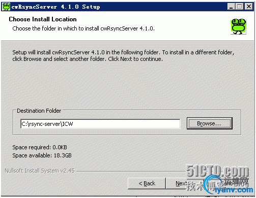

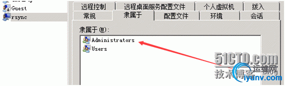

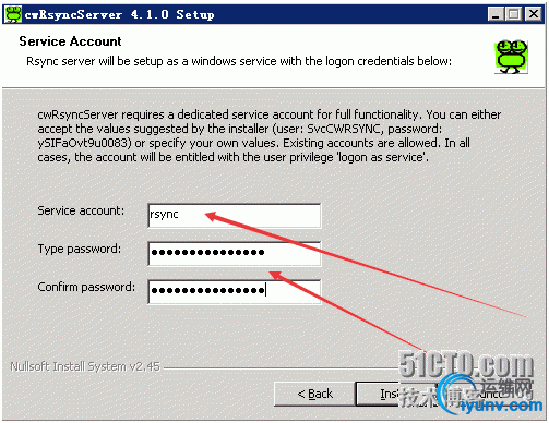

1.先创建一个用户,这个用户只是用来启动rsync这个服务来用的
2.这里指定新建的目录rsync-server
3.指定用户名和密码
这里的用户名和密码就是第一步里面创建的用于启动rsync服务的用户名
  密码也是的,别弄错了。

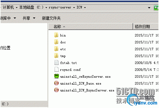

4.安装结束
5.查看生成的目录
6.创建一个目录用户存放用户名和密码,并设置权限

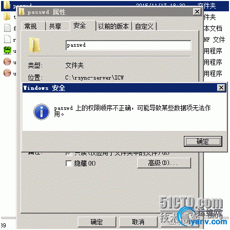

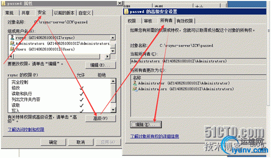

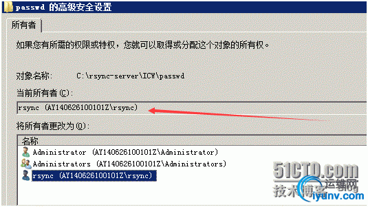

  创建一个passwd 目录
上面的提示没有影响
上面所有图的意思就是把passwd的所有者设置为rsync 如下图

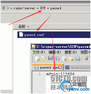

8.登陆密码的配置
前面是用户名admin 用冒号隔开后面是密码

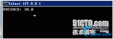

10.服务端测试
  如下图,显示成功

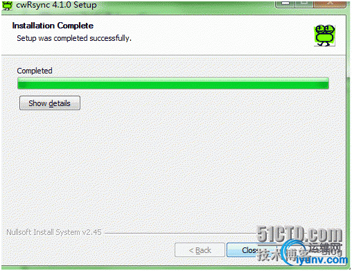

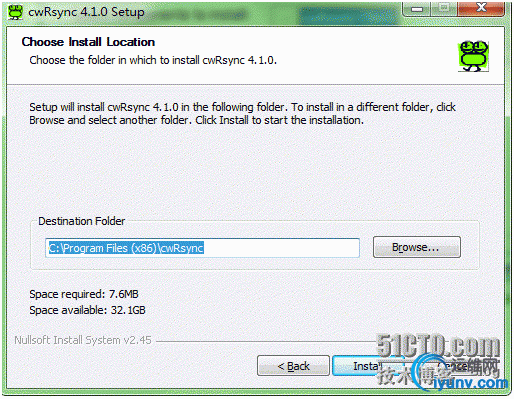

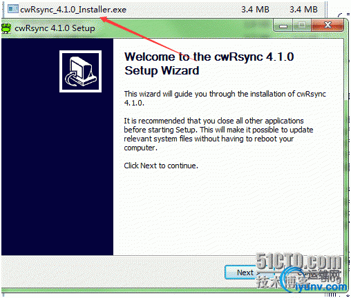

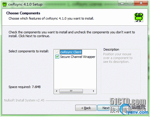

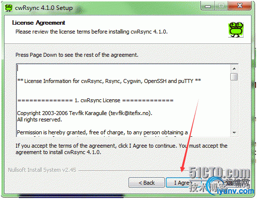

二.客户端的安装傻瓜式安装
  • 第一步
2.第二步
3.第三步
4.客户端的安装位置就没有讲究了
5.最后一步
6.测试和服务端的通信
出来下面这个图就对了,如果是跨机房,可能比较慢,要等一下

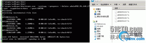

7.测试拉取数据

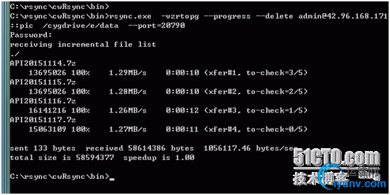

如下图,拉取成功
C:\rsync\cwRsync\bin>rsync.exe -vzrtopg --progress --deleteadmin@42.96.168.171::pic /cygdrive/e/data  --port=20790
--progress    //显示备份过程
--delete    // 删除server段中有,client端没有的。也就意味着,client端要一个空的目录,如果目录中有文件,就会被清空
admin     // server 端中passwd.conf中的用户名
@42.96.168.171 // server 端地址
::pic      // server端中rsyncd.conf 中定义的模块名  一定是双冒号
/cygdrive/e/data   // client端用来存放从server端拉来的数据
--port   //端口

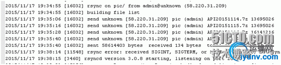

看server 端的日志如下

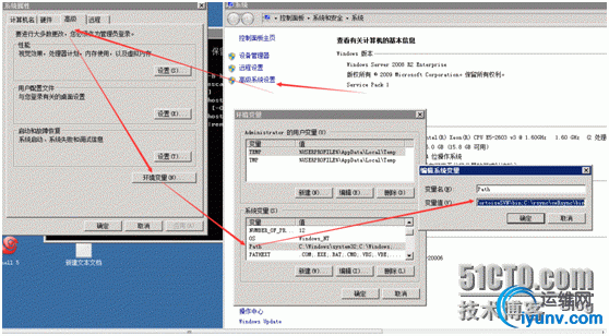

8. 环境变量的设置和脚本的编写
编辑Path的时候要注意,;C:\rsync\cwRsync\bin   前面有个分号,然后关掉cmd窗口再打开就行了。

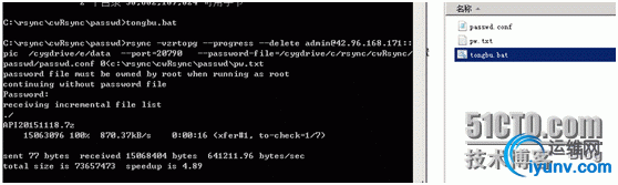

C:\rsync\cwRsync\passwd>rsync-vzrtopg --progress --delete admin@42.96.168.171::
pic  /cygdrive/e/data  --port=20790  --password-file=/cygdrive/c/rsync/cwRsync/
passwd/passwd.conf<c:\rsync\cwRsync\passwd\pw.txt
passwordfile must be owned by root when running as root
continuingwithout password file
Password:
receivingincremental file list
cj/
sent61 bytes  received 196 bytes  39.54 bytes/sec
totalsize is 58594377  speedup is 227993.68
rsync -vzrtopg --progress --delete admin@42.96.168.171::

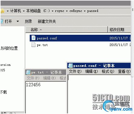

这样写的好处就是不用再建立多余系统用户 虽然还是提示:
但不影响使用 但要记住passwd.conf < 后面的这个路径要记住,因为是导入,所以要是windows风格的路径 passwd.conf 是空的  pw.txt 里面只要放密码就行了
把上面脚本写成bat 加到计划任务即可

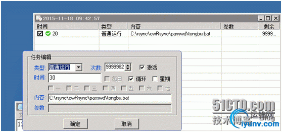

9 计划任务
经验证这个bat 是能用使用的
本人使用的是一款定时任务,也已经放到网盘,打开就能用,方便,这里我设置成循环,
时间是30秒  内容就把bat 脚本的路径放进去
bat的内容如下:
rsync-vzrtopg --progress --delete admin@42.96.168.171::pic  /cygdrive/e/data  --port=20790  --password-file=/cygdrive/c/rsync/cwRsync/passwd/passwd.conf<c:\rsync\cwRsync\passwd\pw.txt
后缀名一定要是bat的才行
