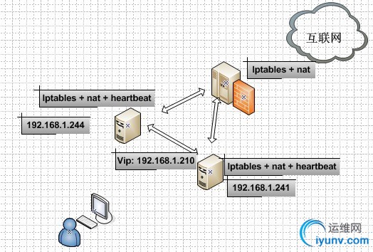

  打算给公司的弄多一台squid .做一个热备。所以。。。。。在试验过程中。发现网上的好多~~都是乱七八糟的。。。 所以一定要整理一份 最简单版本~~~ 通用版本。。 所以 弄了这么一个环境。

  好了heartbeat 配置完了。   热备的两台服务器配置文件基本一样。因为我这里是使用拓扑网络来做心跳 所以 ha.cf 文件里面的
  ucast 参数要调整下。 写下 对方服务器的IP
  scp -r /etc/ha.d/ root@192.168.1.244:/etc/  注:在这一步中。我遇到的是 heartbeat 版本不一致导致的 heartbeat 无法启动问题。 所以最好保持你的版本一致 。 我是  2.1.3版本。
  然后在  241 服务器上的  ha.cf 要修改成 :
  ucast eth1 192.168.1.244
